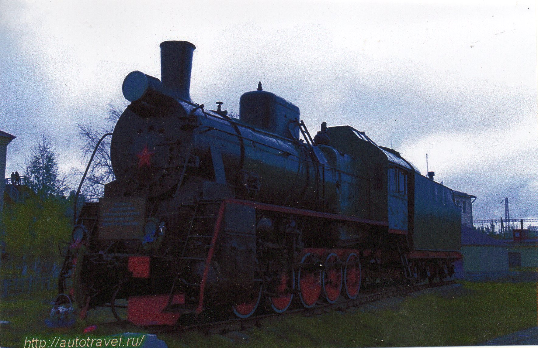

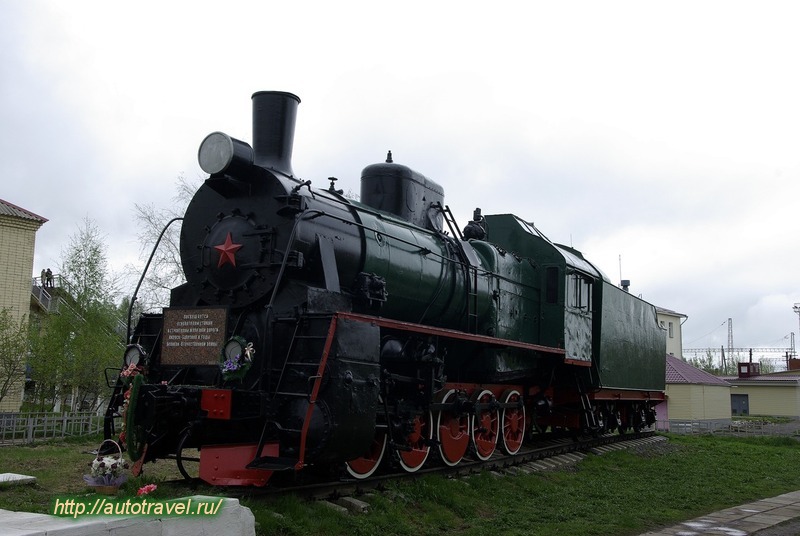

Добрый день!
Следующая проблема с L1800, на тесте все вроде нормально, а в результате не очень.
При печати выставляю Photo Paper Glossy, качество: Стандартно, в Доп.настройках галочку Высокая скорость убираю
Бумага, Polychromatic, 230гр
Подскажите, что делать?
  • Прикрепленное изображение: f2.jpg
  • Прикрепленное изображение: test1.jpg
|    Сообщение #578 Отправлено 01 ноября 2017 - 14:32   Dimka66
Похоже lC не все дюзы работают. А зачем галку "высокая скорость" снимать? Печать дольше, износ больше...
|    Сообщение #579 Отправлено 01 ноября 2017 - 18:38   lap70
Просмотр сообщенияTroy79 сказал:
У Вас проблемы в LC и С каналах, как давно залили чернила, похоже просто загустели.
Принтер L800, чернила исключительно Оригинальные L800ink, носители оригинальные Epson + Datacolor Spyderprint S4SR100.
|    Сообщение #580 Отправлено 02 ноября 2017 - 12:44   Troy79
Чернила заливаю регулярно, раз 2-3 недели, насчет галки - рекомендация Call-центра Epson
Есть смысл нести в сервис на прочистку или сделать технологическую прочистку?
