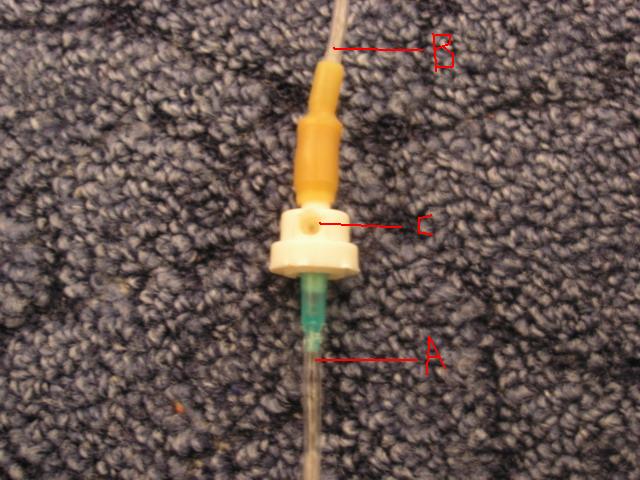

|    Сообщение #104 Отправлено 04 июня 2006 - 18:28   DarkNorth
Блин не могу найтить в городе такую капельницу как у Episode
вот такую фигню отрезал от капельницы. Покатит интересно?
  • Прикрепленное изображение: post-40-1149439967.jpg
|    Сообщение #105 Отправлено 04 июня 2006 - 18:44   DarkNorth
Замечательный отключатель у тебя Episode :thumbs up:, такой же хочу :)
|    Сообщение #106 Отправлено 04 июня 2006 - 20:42   DarkNorth
Гуру, правильно ли я понимаю?
По фотке.
Если закрыть отверстие "С", то чернила при прочистке без проблем бегут через точки "A" и "В", а при открытом "C" просто сосёт воздух и не жрёт чернила?
Теперь вопрос, что посоветуете что бы снаружи как у Episode открывать/закрывать клапан "C", магнитофона Маяк нет :).
2 Episode
У Вас это кнопка или как вентиль?
  • Прикрепленное изображение: post-40-1149446570.jpg
|    Сообщение #107 Отправлено 05 июня 2006 - 02:36   Episode
DarkNorth (Jun 4 2006, 09:42 PM) писал:
2 Episode
Вентиль.
Был.
Начали просачиваться чернила.
Не состыковочка вышла пластика с металлом.
На 1 странице, 2 пост. Там чертеж.
Если поставить резиновое колечко - все будет работать.
Но я отказался от этой конструкции.
Просто отрубил помпу без всяких выключателей.

|    Сообщение #110 Отправлено 05 июня 2006 - 12:23   SlavaMC
Я сделал просто. В дырку С вставил кусок капельницы и вывел наружу. На его конце повесил пережимчик с той же капельницы. Надо прочистить - пережал, прочистил. В нормальном состоянии трубка С открыта.

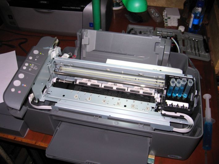

|    Сообщение #114 Отправлено 16 июня 2006 - 13:39   Episode
Даже не знаю...
Я бы не советовал отключать помпу в таком случае.
Возникнут проблемы, все равно ее придется все время держать включенной.
Отключать ее можно тогда, когда принтер работает целыми днями, или круглосуточно.
По поводу разборки, я тебе не помогу, не знаю как там в сх3200 все устроено.
Он отличается от сх 3700, но все-же, вот как он работал у меня.
На фотке - вкл, и идет промывка от пигмента (сканер подключен и лежит слева от принтера)
  • Прикрепленное изображение: post-40-1150457967.jpg
