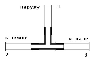

|    Сообщение #128 Отправлено 16 сентября 2006 - 14:09   Episode
По просьбам трудящихся...
"Классический" вариант отключения помпы:
- оставив открытой трубку "1" помпу отключаем. Она тянет через эту трубку воздух.
- пережав или закрыв трубку "1" помпу включаем. Она тянет чернила через трубку "3"
Некоторые рекомендации:
- не делайте трубку "1" длинной. Как можно короче. Это гарантия эффективности отключалки.
- подымите трубку "1" выше тройника насколько это возможно. Это гарантия того, что чернила с нее не потекут на стол, а потекут в помпу.
Пока все.

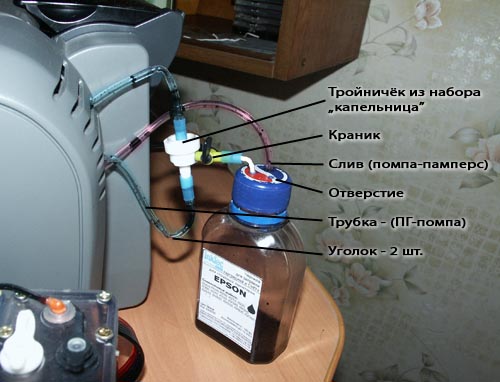

|    Сообщение #133 Отправлено 20 сентября 2006 - 13:18   ZorroJan
Всем привет!
Я тут модернизировал немного систему слива. Хотел предложить. Может кто заинтересуется.
Выношу на Ваш суд.
Протекающие чернила из краника сливаются непосредственно в ёмкость для слива, сообщение с атмосферным давлением происходит через ту же самую ёмкость (отверстие в крышке).
Операция заключается только в повороте краника и не забывание иногда опорожнять ёмкость.
- Тройник входит в комплект набора "капельница"
- Краник приобретен в магазине "Природа". Отлично вошёл в тройник.
- Уголки выполнены из стержня (тонкого) гелиевой ручки, загнуты при помощи паяльника
- от краника до сливной ёмкости я использовал палочку от ватных палочек (прошу прощения за каламбур). Загнул таким же образом
Всё работает.

|    Сообщение #134 Отправлено 20 сентября 2006 - 13:24   Episode
ZorroJan, а фото в студию? Или на худой конец - рисунок.
|    Сообщение #135 Отправлено 20 сентября 2006 - 13:24   ZorroJan
забыл присоеденить фодку :)
  • Прикрепленное изображение: post-40-1158751494.jpg
Тупой платит дважды, как и скупой. ZorroJan
|    Сообщение #136 Отправлено 20 сентября 2006 - 13:31   Episode
Недостатком данной конструкции является длинна трубок от капы к кранику и от краника к помпе. Эффективность работы помпы здорово снижается.
Т.е. "усиленная" прочистка в данном случае будет слабее чем "обычная" прочистка до переделки.
|    Сообщение #137 Отправлено 20 сентября 2006 - 13:37   ZorroJan
Может предложет, кто-нибудь модель клапана , если поставить его на промежутке трубка слива-ёмкость, проблемы с негерметичностью системы решатся :)

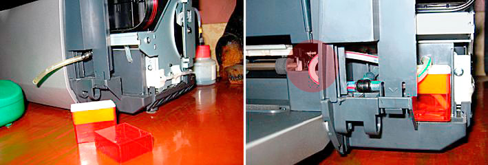

|    Сообщение #139 Отправлено 20 сентября 2006 - 14:33   Episode
Перепробовав множество вариантов, я остановился на тройнике (мой пост выше, с рисунком)
Только без краника, просто затыкаю трубку затычкой, если нужно.
Вчера приобрел еще одного Эпсона, собираю материальчик для отключалки, слива, укладки шлейфа по низу, пр...
На рис., как у меня было раньше, потом трубку (в красном кружочке) поднял вверх, и все. Стоит по сегодняшний день.
  • Прикрепленное изображение: post-40-1158755626.jpg
|    Сообщение #140 Отправлено 20 сентября 2006 - 16:56   kop4enyi
А правая крыжка у тебя закрыта? Episode, что то не понял с красным круглишком. Это и есть то, что ты "затыкиваешь" затычкой?
Student KGTU.MTF.TiKMS
