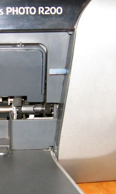

Ну неужели ты не можешь разобраться с двумя трубочками.
То, что в красном кружочке раньше пережималось канцелярской прищепкой.
Потом я эту трубку поднял вверх, и теперь край трубки затыкаю.
Сейчас все выглядит вот так:
  • Прикрепленное изображение: post-40-1158765423.jpg
