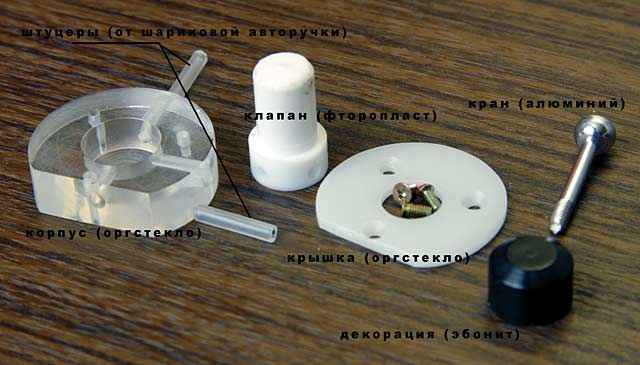

Хотел зАчать новую тему про помпу и очистку, но думаю, что в этом топике всё будет в жилу.
Смотрим обсуждаем и, если нужно, осуждаем.
А я пока буду собирать девайс.
