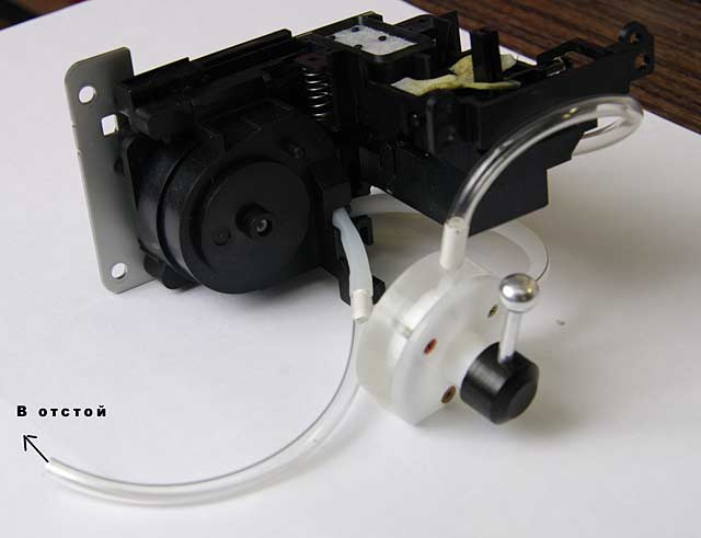

ЮХа, можно ставить на конвеер, и включить в комплект поставки СНПЧ.
а... можно тебе заказать сей девайс в качестве бета тестера
не бесплатно, конечно
Мона рацуху?
Концевые ограничители поворота рычага. Дабы не мазонуть при вкл/отк.
Мона рацуху?

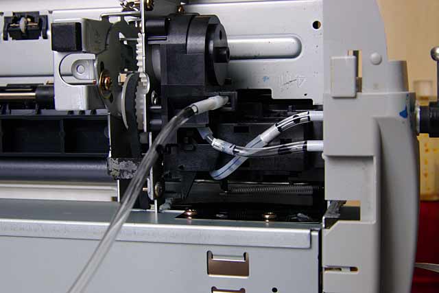

Вот примерно так.
У эпсона оч. элластичная трубка помпы. Силикон от мед. девайсов не катит. А его нужно подсоединить к "капе". Возможно "капа" будет плохо прилегать к головке. Надо или найти другую трубку, или использовать кусок фирменной. ИМХО

Может разобрать помпу, протянуть родную трубку на вход, на выходе и так переходник, а на входе отрезать максимум и от капы к выключалке. А от выключалки к капе уже обычную через переходник.
Или не хватит?
На R200 немного по другому: на корпусе механизма капы неподвижно стоят штуцера - переходники. С одной стороны такая же эластичная трубка к капе, а с другой цепляй шо хош...
На 480-м также как и у тебя, но я туда еще ничего не ставил, и... как то не задумывался даже
Или не хватит?

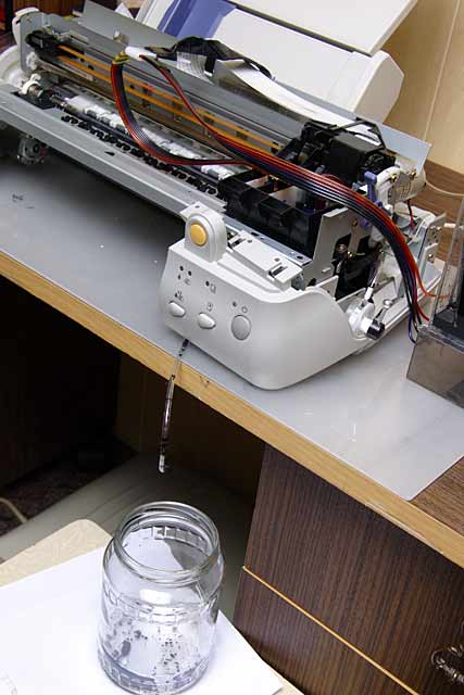

Не удержался, собрал.
Качает в банку. Тест безобразный. Никакой!
Ждем-с.
Уф, вроде ничего не запорол. Тест уже какой-то. :)
Бай-бай!
Ждем-с.
Бай-бай!

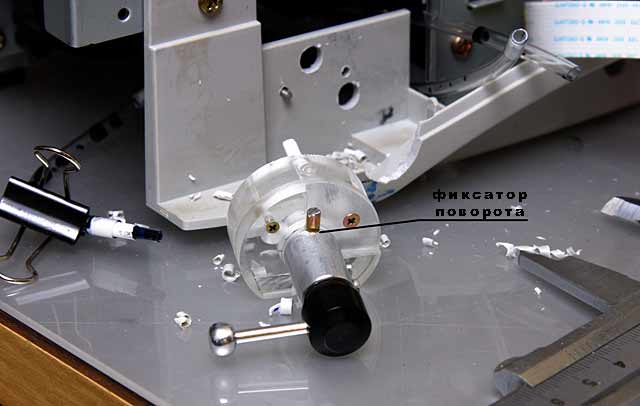

Далее чуть модернизировал переключатель с целью введения фиксации и изменения точки подвода шлангов. Цель: сократить их длину.
Думаю, что часика через 2-3 всё встанет на свои места.

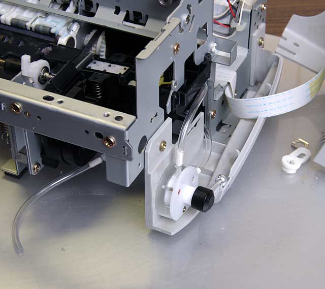

Вид снизу после монтажа переключалки.
Памперс! Памперс забыл!
Угадайте, какая мысль пришла сегодня в голову, после посещения магазина для животных.(кошкам покупал еду) :)

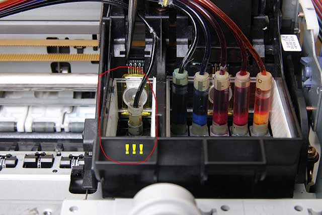

Всё просто: при нежелании стирки памперса его можно заменить на альтернативный вариант - засыпать гранулы. На рынке появляются новые материалы на основе отечественных "ноу-хау": пять литров жидкости на сто грамм наполнителя :)
А вот проба соединения чёрного без всяких "картриджов-капсулов-демферов"
Посмотрим.
delfin, чуть позднее, хорошо?
Посмотрим.

Принтер закрыт, сделано фото влёт, печать на дешёвом (непрофилированном) ломонде.
Далее сделан тест дюз (ОК).
Краник прочистки поставлен в положение "НЕ ОТСАСЫВАТЬ" :)
Буду попечатывать время от времени, а заодно обдумаю вариант (лично для себя) доноров меньшего объёма, с более удобоваримыми фильтрами.
Хотелось бы более культурно разместить шлейф, но я уже покоцал фирменный ресеттеровский.
Мож куплю новый или сделаю сам.

Ситуация с чёрным "напрямую в капиляр" закончилась след. образом:
Глючили непредсказуемо 1-5 дюз. Причем, разные. Достало!
Вернул взад капсулу из шприца. Всё равно - глюки. Но через примерно сутки (прочистки-отстой) тест ОК. Т.е. мне сейчас эксперименты чуть ...это... под.... надоели. :)
Надо попечатать.
По объёму: чисто из рациональности при моих объёмах печати. Считаю, что чем меньше поверхность соприкосновения чернил с воздухом и чем меньше время этого соприкосновения, тем лучше. Воздух отличный окислитель. Ты ж фотограф старый, догадываешься. :)
Отсюда еще одно правило: и при храниении запасённых чернил лучше обеспечить ОТСУТСТВИЕ воздуха в ёмкостях.
Надо попечатать.
