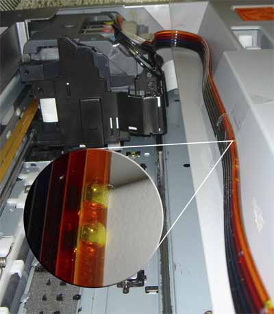

Вот про т.н. "гидроудар" вопрос. Что это такое, и о чём так долго твердят "большевики"? :)
Если предположить, что чернилоподающий шлейф уложен грамотно, он высокого качества и при эволюциях практически не деформируется, имеет ли место быть сабж - гидроудар? Ну, хотя бы в той мере, в которой он может подействовать на собст чернильную емкость +емкость картриджа (капсулы, демпфера).
Если же шлейф пережимается при изгибах, он "кривой" и руки, его уложившие, тоже не сильно прямы, то "большевики" правы! :)
Я трогал фирменный шлейф у широкоформатного HP. Он как камень на прожим, но гнётся легко.

Гидроудар можно запросто лицезреть на работающем принтере.
Достаточно найти пузырек воздуха в капилляре, и за ним наблюдать.
Заметь, на какое расстояние он смещается туды-сюды.
А теперь на неработающем принтере, попробуй подымать - опускать доноры так, что-бы пузырек проделывал те же километры, что и при печати.
Примерно, по изменению высоты доноров, можно представить как изменяется давление на дюзы пг.
Вот такая, вот, сила гидроудара. :unsure:
Тоже ни как не пойму как он образуется. Шлейф уложен более менее ровно (см. фото), нигде не изламывается, когда каретка уходит влево шлейф заходит за нее. Но гидроудар имеет место быть: если понаблюдать за пузырьком в шлейфе, то амплитуда его колxxxxxния между крайними положениями коретки состовляет ок. 5 мм!, значит тоже самое происходит и в картридже и в какой-то степени и в ПГ :unsure:

|    Сообщение #64 Отправлено 06 апреля 2006 - 21:57   delfin
Пока печатал ответ Episode уже ответил.:o Косяк два одинаковых собщения получилось :unsure:

Где вы берёте пузырьки?
У меня в шлейфе чисто чернила.

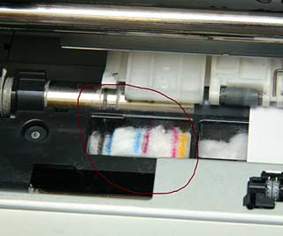

|    Сообщение #72 Отправлено 09 апреля 2006 - 07:50   SlavaMC
У меня уже 3 недели отключена помпа. Пока полет нормальный. Прочистку делал только 1 раз, похоже атм. давление менялось и черная дюза завоздушилась. И еще 1 момент выявился. Когда влючается прочистка головка в капу все равно гадит. И с каждой прочисткой капа немного наполняется чернилами. Можно подключить помпу и сделать прочистку, но я просто прикладываю салфетку и впитываю накопившиеся чернила.

|    Сообщение #73 Отправлено 09 апреля 2006 - 10:51   ЮХа
Я наблюдал за процессом прочистки на своём принтере.
Головка стоит на "капе", работает насос и, видимо, работают дюзы.
Далее головка отъезжает, но помпа откачивает жидкость от "капы".
Т. е. отключение разряжения от помпы не отключает работу дюз.
|    Сообщение #74 Отправлено 09 апреля 2006 - 14:32   SlavaMC
ЮХа (Apr 9 2006, 11:51 AM) писал:
Вот вот! Все равно в капу дюзы при прочистке немного гадят. И со временем этого хватает чтобы забить капу до верхнего уровня выходящей из капы трубочки. То есть через некоторое время получим, что головка на капе будет стоять в лужице чернил (у меня такое было). Это конечно если капу долго не чистить.
|    Сообщение #75 Отправлено 09 апреля 2006 - 20:44   ЮХа
Принтер еще и сюда успевает поплевать между делом.

|    Сообщение #76 Отправлено 09 апреля 2006 - 23:46   Episode
SlavaMC (Apr 9 2006, 07:50 AM) писал:
Все правильно. Тому, кто мало печатает, помпу отключать нельзя, вернее, нет смысла.
