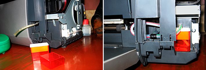

Юха, как ведет себя твоя новая выключалка помпы?
Моя дала течь. Нет в моем распоряжении токарного станка.
Поэтому – сделал «стандартный вариант» с тройничком, единственное что – не стал выводить трубку забора воздуха наружу (терпеть не могу торчащие с принтера трубки с которых капают чернила на предусмотрительно подложенную газетку или тряпку), а сделал ей «мини памперс» с коробочки тик-так’а.
Дабы включить помпу, достаточно пережать трубку (с красной полоской) у приемного лотка канцелярской прищепкой.

ЮХа
У "меня" ничего не течёт! :)
Пришлось, правда, сделать Г-образные фитинги по твоей технологии. Силиконовая трубка из-за малого расстояния между дном принтера и столом перегибается насмерть!
Принципиально не вижу надобности в сабже. Экономия копеечная, а проблемы лишние.
