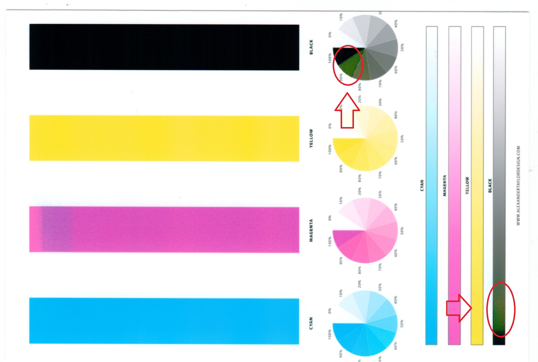

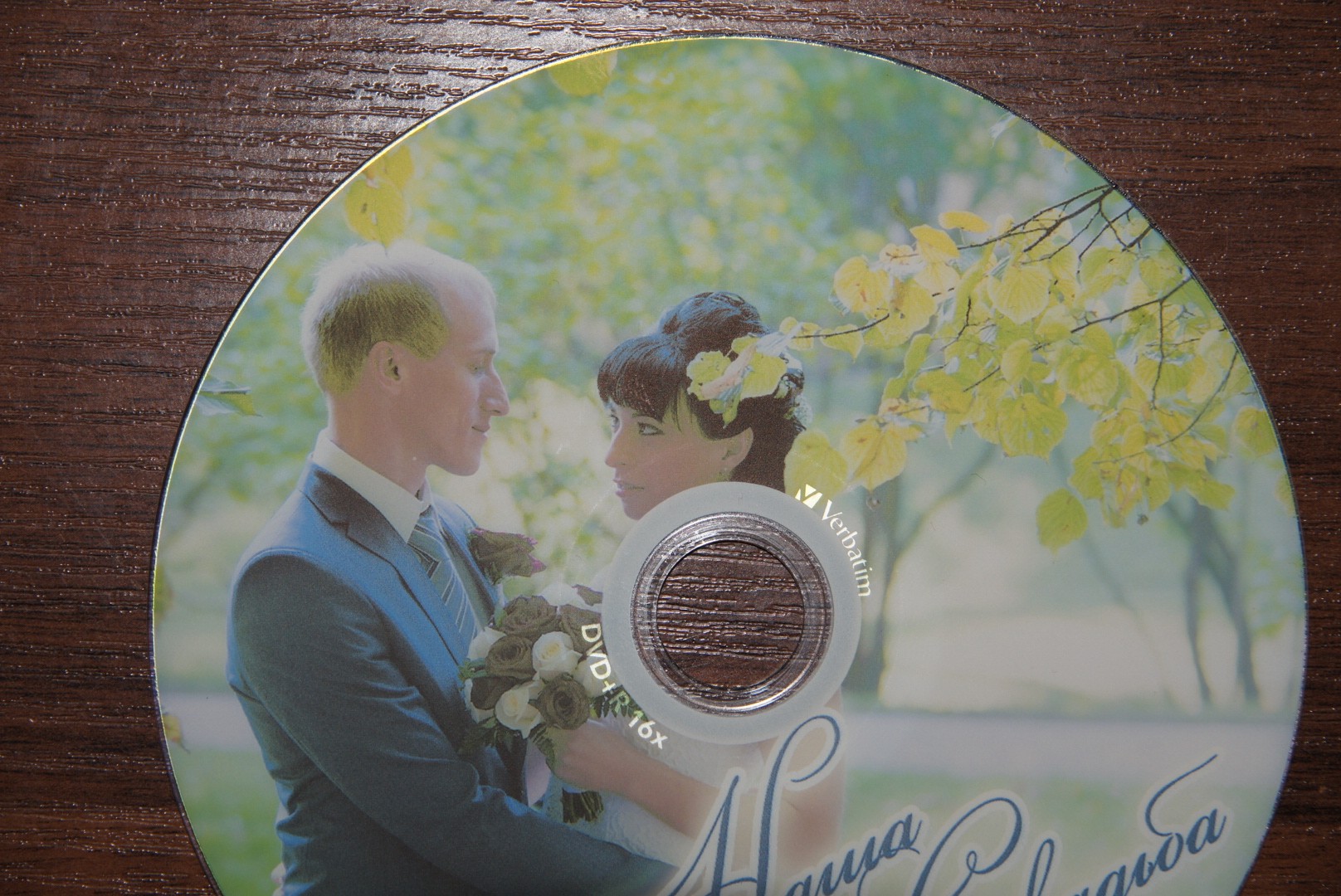

Недавно возникла проблема с печатью на дисках - много желтого и зеленого. На фото тени в зеленую крапинку, черные цвета становятся не чисто черными, а черными в крапинку, красные так же.

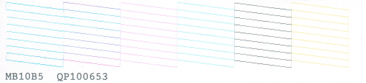

На тесте дюз М имеет чать оттенка С. Никакие встроенные в драйвер промывки не дают результатов именно на цвете М.

cat.spb, А картинки и описания по ссылке в 4-м сообщении не напоминают Ваши? Или вот конкретно
мой тест режимов печати и тест дюз?
Хотя конечно можно попробовать заменить старые чернила и прочистить ПГ.
У Вас околочерные печатает зеленым как раз потому, что вместо пурпура поливает в основном голубым.

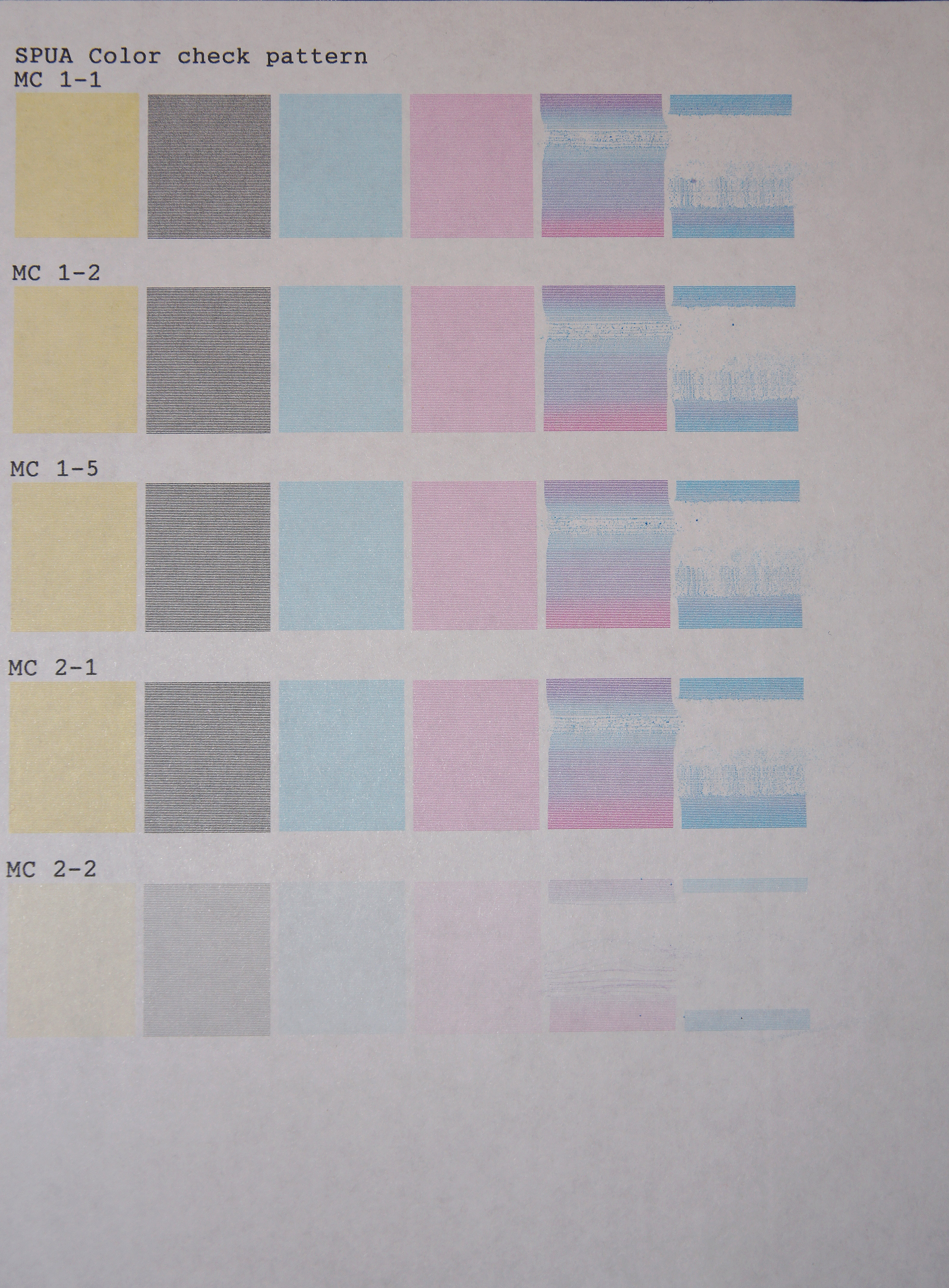

Сделайте тест режимов печати в программе
PrintHelp.

cat.spb, караул !!!! Загустели чернила и ПГ а-ля КАПУТ !!
| Сообщение #13
Отправлено 01 октября 2014 - 20:42
Dimka66
Дааа... Тут похоже и чернила загустели, и ПГ пробита... Начните с замены старых чернил. Хотя, если Вы не будете заменять ПГ (в случае необходимости), или покупать новый Л800, то чернила пропадут зря...

Сделайте тест режимов сразу после прочистки, а в циан и маженту добавьте для начала по 10% от объема остатка чернил воды дистилированной (желательно специальной, обессоленной). Чернила и правда загустели.
| Сообщение #19
Отправлено 02 октября 2014 - 06:47
cat.spb
Стас, последняя картинка как раз после прочистки(не усиленной).

Если Вы печатаете, на прочистку в L800 чернил практически не уходит. У меня емкость стоит на столе, она сухая. А вот когда принтер больше простаивает, тогда да. Однако рискуете нарваться на чернила, кот. при простое закапсулируют фильтра, каналы, дюзы в башке. На оригиналах теряете только чернила. По поводу картинки - не видно взаимного перетекания, потому для начала разбавьте и попробуйте добиться тестов без рапыления.
