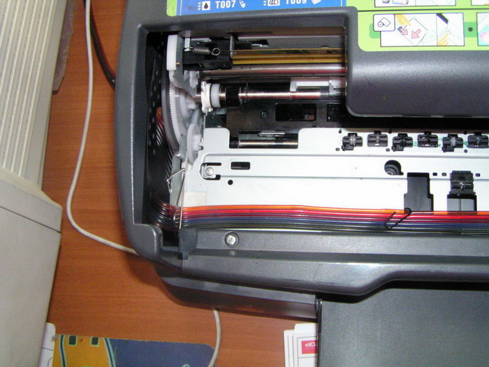

На всякий пожарный вариант поддержки нестояния шлейфа (с применением стальной ленты из рулетки):
| Сообщение #121 Отправлено 09 октября 2006 - 17:10
Забыв про реконструкцию, тупо прикрепил новый шлейф справа налево. Есть проблема с прогибанием и замятием. Ели постараться, то можно и х..рен переломить...
| Сообщение #122 Отправлено 09 октября 2006 - 18:37
А тут испытание поддержки на печати очередной панорамы. Заодно испытано предложение по обрезке рулона под конкретный размер.
Всё ОК.
Чернила WWM.
Всё ОК.
Чернила WWM.

Способ протяжки шлейфа под головкой я подсмотрел у Episode.
Мне были сделаны правомерные замечания, что при таком расположении возможны прогибы и заминания. Проверил. Точно могут быть. Испытал поддержку из струны, но струна выпадала из-под... Плоская лента с двумя точками крепления устойчива.
Оставляю систему. Еще раз хочу сказать спасибо RESETTERS за качественный шлейф. Надеюсь, что деньги за него, отправленные по обратному адресу, дойдут.

Вариант Episode самый-самый для EPSON 1290. Отпечатано около 1000 листов А3. Прогиб, которого боятся и незнают как исключить, присутствует, но не мешает работе принтера. Может быть влияет "память" шлейфа. Саме радостное для меня, что машинка теперь и вышлядит как промобразец, и работает соответственно.
