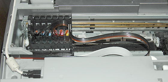

| Сообщение #141 Отправлено 23 ноября 2006 - 19:30
Фото 3. Виден прогиб шлейфа. Реально в работе его нет. Даже после "смены картриджей". Работает прекрасно!!!!

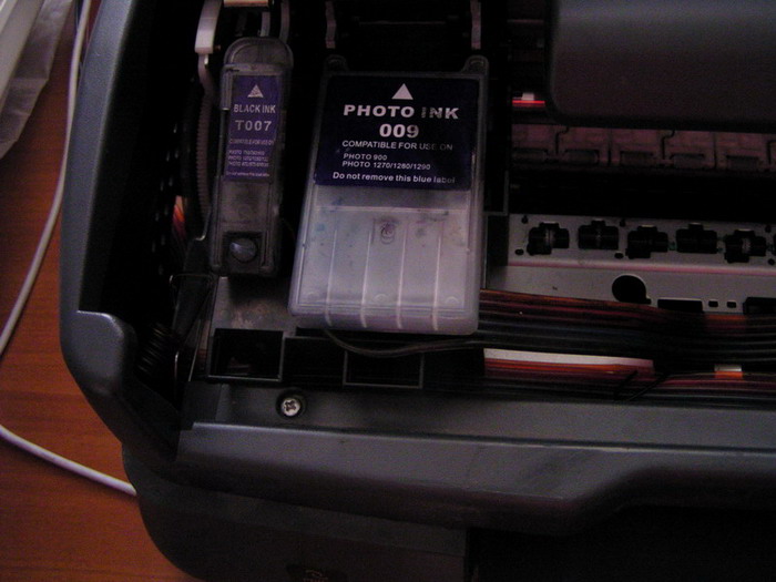

| Сообщение #142 Отправлено 23 ноября 2006 - 19:34
Фото 4. В утри стоят такие "картриджы". Формфактор неудачный и в инструкции по установке одна серьезная ошибка, зато с демпферными мембранами. Никаких гидроударов и прочей хрени. Работает как ЗЗЗАВОДНОЙ!!!!

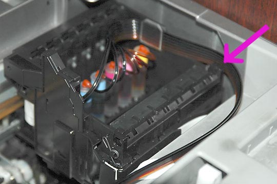

Добрый день!
Получил снпч, установил по инструкции, включил - работает ;)
Но ... через некоторое время заметил легкий стук, как пластик об пластик.
Ранее такого не было и поэтому ринулся на поиски.
Поиск был недолгим и успешным. К сожалению ваш предложенный вариант не очеь хорош с точки зрения безопасности принтера. Дело в том что в RX500 ОЧЕНЬ мало места между кареткой и крышкой. В итоге полоска, на которой держится шлеф посередине, начинает задевать о каретку. Если оставить так как есть - то есть все шансы на полном ходу заклинить голову ;(
Стрелкой указано место возможной проблемы.
| Сообщение #145 Отправлено 04 декабря 2006 - 17:24
Наилучший вариант (и самый простой, это прокладка шлейфа по полочке)
При чем шлейф лучше всего заводит слева.
(с права "полочка" в пластике расширяется - в результате шлейф изгибается по большему радиусу)
Для тех кто не хочет делать дырку как я - просто выввести шлейф "плашмя"
| Сообщение #146 Отправлено 04 декабря 2006 - 17:32
Единственный нюанс.
ОБЯЗАТЕЛЬНО снять прижимную крышку картриджей и шлейф ЗАВЕСТИ _ЗА_ последний выступ (отмечен на фото стрелкой).
P.S. Пробовал провести шлейф ПОД головой принтера ... неудачно, под головой места много а вот в крайних положениях шлейф сгибается практически на излом.
