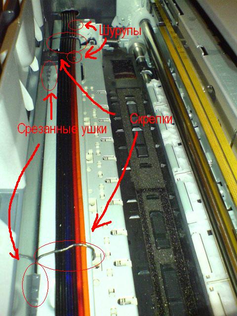

Дабы больше не возникало вопросов у владельцев Epson stylus photo R300, показываю и объясняю способ прокладки шлейфа под ПГ.
1. Снимаем верхнюю часть корпуса принтера. Для этого откручиваем болтик там, где у принтера должен быть или есть (R300ME) мониторчик, затем откручиваем два болтика у основания прозрачной крышки, далее один болтик тоже под крышкой, но уже в лицевой части корпуса. И, наконец нажимаем на защелку, нащупайте рукой, которая находится под снимаемой нами частью корпуса слева. После этого не бойтесь снять «крышку» принтера, только шлейф от монитора не даст убрать её далеко, и она будет мешаться.
2. Далее я заменил два винтика (показано на рисунке) на потайные (M3, а длина желательно не более 10 мм), и отрезал два уха (тоже на рисунке) ножовкой по металлу.
3. Затем проделал отверстие в левой боковине принтера, провёл шлейф и закрепил его обыкновенными канцелярскими скрепками. Хоть они на рисунке выглядят не очень, но ничему не мешают.

Если кривая скрепка, блин, попадёт под головку, то возникнет новая тема, типа: скрепка убила принтер.

Нормальную скобу я сделаю позже, просто очень хотел поставить СНПЧ. А скрепки, кстати, сидят хорошо и надёжно, хоть и выглядят непрезентабельно.
| Сообщение #165 Отправлено 26 декабря 2006 - 01:39
Вот эта скрепка и угробит твой принтер. Под ней перетрется шлейф и зальешь все чернилами. И 100% это случится ночью когда будешь спать. Закон подлости № 1.
| Сообщение #166 Отправлено 26 декабря 2006 - 02:19
Скрепками не стоит крепить, потому как они могут заблокировать полное закрытие механизма подачи CD-лотка . Не проще обычной изолентой в 2 витка обтянуть?

Как временная мера вполне прокатит (лучше чем скрепка), у меня уже около месяца шлейф держится на изоленте, в двух местах прихватил и все ок.

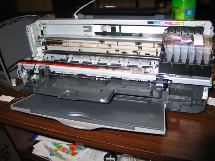

| Сообщение #179 Отправлено 17 января 2007 - 13:07
Позавчера купил R220 и СНПЧ сразу
Оцените, как получилось!
