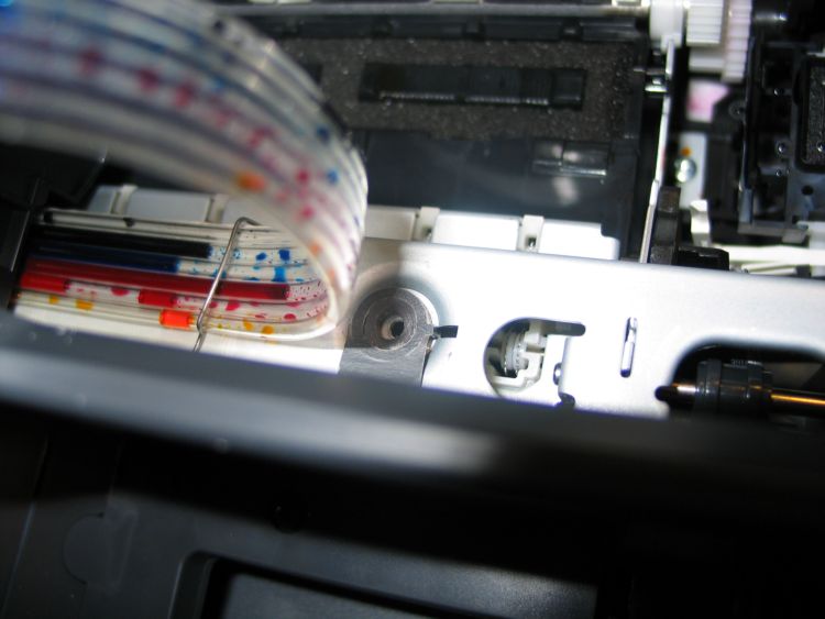

Возникли вопросы
- крепление шлейфа к станине выполнено проволочными держателями (наверное упругими). Насколько плотно они сидят и не передавливают ли шлейф? ИМХО-плоский держатель был бы надежнее.
-крышку каретки обязательно снимать?
-выводы о "ничто не мешает" сделаны после полной сборки принтера?

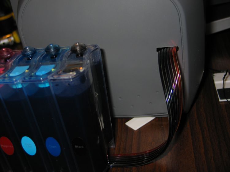

| Сообщение #186 Отправлено 17 января 2007 - 14:07
Крепление шлейфа: Очень долго делал из разных металлических пластин, но получалось не очень хорошо. На фото3 самый удачный вариант из шпильки для волос. Дополнительно слева на станине закрепил обычными скрутками, так как под низом ничего нет и ничто не мешает их использовать.
Крышку снимать обязательно, так как снпч картриджного типа - места в обрез. После сборки (крышка принтера села на место) мешал держатель шлейфа который на крепится на блоке картриджном. Пришлось немного подрезать крышку (снал от бортика около 5 мм). есть фото на котором видно расстояние между креплением шлейфа и верхней крышкой (еще не подрезанной). После этой процедуры все ок!

Еще, крепление крышки принтера я не отламывал (некоторые это делали), только сточил на миллиметр (примерно) - специально фотку приложил. Ничего не цепляет.

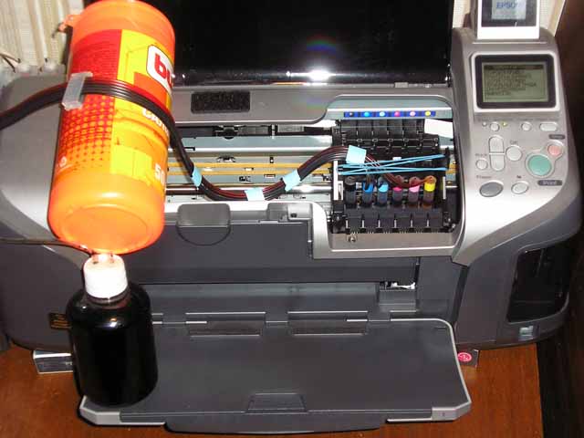

Сейчас жду капсулы, должны прийти на следующей неделе А щас печатаю на капсулах друга (он краску ждёт). Крепится шлейф у меня оригинально, е каретке резинкой банковской, а чтоб шлейф не провисап и не попадал под каретку подставил банку от салфеток для чистки и подпер чтоб не падаоа банкой с отработанными чернилами. Выглядет страшно, но самое главное печатает. За пару-тройку дней фоток 200 10*15 сделал. Все GOOD :ok: только банка пару раз падала.
Раньше шлей бал по верху проложен, теперь буду прокладывать под ПГ, разбирать уже не так жалко как когда он был новый.

Сегодня получил новый шлейф и капсулы. Забыл сказать что старый шлейф порвался по середине и когда голавкаедит влево, то одна половина шлейфа делает петлю сверху а другая снизу... нонсенс. Скочта под рукой не оказалось, только бумага клеющаяся. Ну вообщем весь этот механизм вот...
