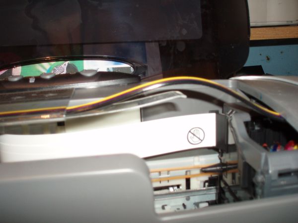

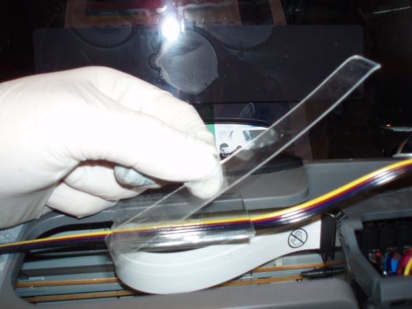

| Сообщение #248 Отправлено 19 февраля 2007 - 13:40
края оплавлены зажигалкой, кончик загнут , чтоб не терся . Пластинка просто прижимается
шлейфом к полочке и никуда не денется

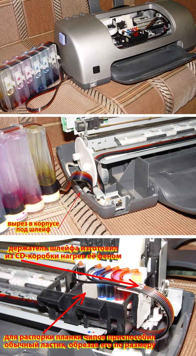

Вот кое-какой фотоматериал по укладке шлейфа.
Вывод шлейфа лучше провести под креплением переднего USB порта. Предварительно открутив пару саморезов и подрезав часть пластика под металической планкой которая будет прижимать шлейф. Ещё важно расчитать длинну выхода шлейфа под металическую планку так, чтобы шестерни не касались оного. Затем сделать вырез чуть большей толщины шлейфа в торце корпуса для вывода его наружу, чтобы крышка корпуса не пережимала его.
Наконец-то встал в строй еще один мой старый верный друг, которому уж более 3 лет и ни одной выпавшей дюзы!! (тьфу-тьфу-тьфу, не сглазить бы...)
Надеюсь что годик-другой он меня еще будет кормить :)
УДАЧИ !!!

| Сообщение #252 Отправлено 20 февраля 2007 - 15:37
triton, спасибо, что делитесь своими наработками :)

В процессе эксплуатации проявилась одна мелочь.
Два винта которые сидят на пути прокладки шлейфа, "совсем немного" поднимают его, и есть небольшое трение об каретку (особенно справа). Так я посто заменил их на потайные, т.е. у которых шляпка идет под конус к основанию. Теперь они почти не выступают. Еще можно место трения на шлейфе немного смазать вазелином, и тоже помогает на 99,9% если болтиков таких нету. Впринципе, это всё не опасно, можно и ничего не делать, но я подстраховался, .т.к печатаю постоянно и большие тиражи.
