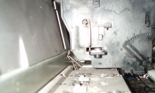

По-моему , места снизу нет , придется поверху
Планка сильно заковыристая , просвет 2мм в лучшем случае
и еще две пружины по краям
Они-то больше всех мешают
Я сейчас размачиваю такой :

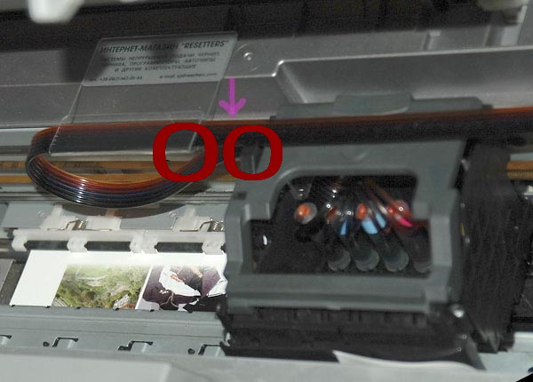

ну вот и я наверное добавлюсь в когорту подГоловочников ... 8-))
когда собирал - ну как обычно - надо срочно и сейчас ... под рукой толком ни чего не было - благо инструмент хоть попался ... (переезд - хуже пожара ... 8-((...) сейчас то толком не могу найти ...
ну короче вот смотрите ... 8-))\
крепил обыкновенным транспортировочным скотчем от фирмЫ Епсон ... 8-))
планка фиксирует авточип (в черном канале) одновременно выполняя роль крепления шлейфа на голове и его проводке до капсул ...
Шлейф китайский, несколько кривоват ... но вроде лег и место осталось под головой ...
ну в правой крыжке(боковой) естественно дыра ... 8-)) под шлейф, в левой тоже но для краника отключения помпы ... краник был куплен в рыБном отделе он для аквариумов ... 8-)) игольчатый, вроед нормальный ... в шасси прокрутил 2-ва отверстия - нарезал резьбу на 2 мм и подобрал с ближайшего CD-ROMа пару винтиков - красивых ... 8-))
ну и естественно длины шлейфа в 1-н метр не хватило - наращивал медицинскими капельницами ... 8-))
Все работает ...

Транспортировочный скотч от Epson :D действительно хорошая штука, держит достаточно надежно.
А вот по поводу:
Срежь выступы и будет счастье.

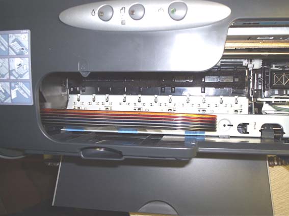

to Episode
Увидел ваш р220 на тумбочке и так и не понял,где выведен шлейф,не ужели сзади?(можно фото)
Тоже хочется создать такую "беспалевность"!
| Сообщение #274 Отправлено 09 апреля 2007 - 04:31
2 scaynet
У меня R200. Шлейф выведен через левую боковую крышку (вырезано отверстие).
Я не являюсь сторонником всяческих лишних петель и загогулин образуемых шлейфом внутри принтера.
Поэтому шлейф идет по шасси принтера и далее прямо в отверстие в крышке.

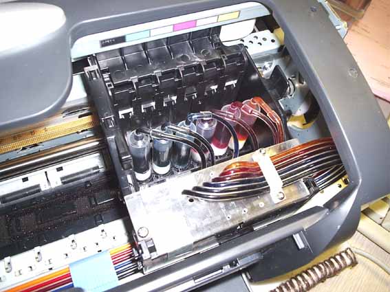

У меня есть плоттер pson 7600. У него шлейф проложен по тойже технологии как у Episode под ПГ с центра принтера. Картриджи стоят слева.
По сути заводская СНПЧ к которой покупаешь емкости с чернилам.
Так вот с наружной стороны стоит пластина из стали для того, чтобы шлейф более плавно сгибался при движении ПГ я на своем R300 хочу проложить шлейф под ПГ, а в роли этой пластины сделать кусок широкой рулетки
о результах испытаний напишу позже.
что вы можете сказать по эстому поводу? :)

| Сообщение #280 Отправлено 22 апреля 2007 - 11:23
А чего сказать-то?
То, что у меня уже полгода стальная лента из рулетки поддерживает шлейф?
Так это уже всем известно. Где-то тут и скринЫ лежат.
Во. Нашёл:
http://www.resetters...pic=3896&st=120
