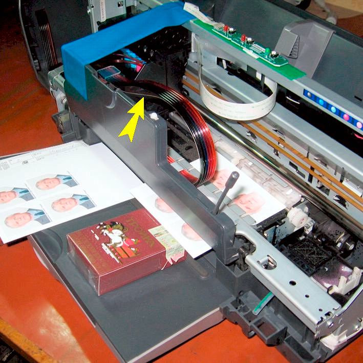

Сейчас принтер печатает в разобранном виде. И вот что бросилось в глаза...
Простите, по порядку.
Как я уже говорил, остался очень доволен вариантом укладки шлейфа под ПГ.
Но сначала, я перестраховался, и поверх шлейфа положил ленту вырезанную из 1,5 литровой пластиковой бутылки. После того, как убедился, что каретке до шлейфа не достать - ленту снял.
Так и лежала.
До ремонта. Полетел податчик бумаги. Ну я заодно решил сделать и полный сервис.
Когда все собирал, взял и влепил эту ленту обратно.
Запустил печать, и смотрю на процесс. Вижу пузырек в шлейфе. НО! ПУЗЫРЕК СТОИТ! НЕ ДВИЖЕТСЯ!
Полез в доноры. Раньше они "дышали", т.е. за счет гидроудара чернила в воздушном отсеке немного кол-е-б-а-лись. Сейчас смотрю - нет кол-е-б-а-ний. Присмотрелся еще. Еле, еле заметные. Но такие, что даже не видно движение пузырька воздуха в шлейфе.
Вспомнив всех святых - снял ленту. (делов меньше минуты)
Запускаю печать - пузырек носиться как ненормальный.
Ставлю ленту - пузырек как гвоздем прибили.
Вот вам и борьба с гидроударом.
кОкОвО???
| Сообщение #55
Отправлено 20 апреля 2006 - 20:14
ЮХа
Фото можно?
| Сообщение #56
Отправлено 20 апреля 2006 - 20:29
Вот нашел фотку с лентой.
(только не пинайте сильно за состояние принтера, и качество фото).
Чернильный шлейф нуна чутка подтянуть, что уже сделал.
