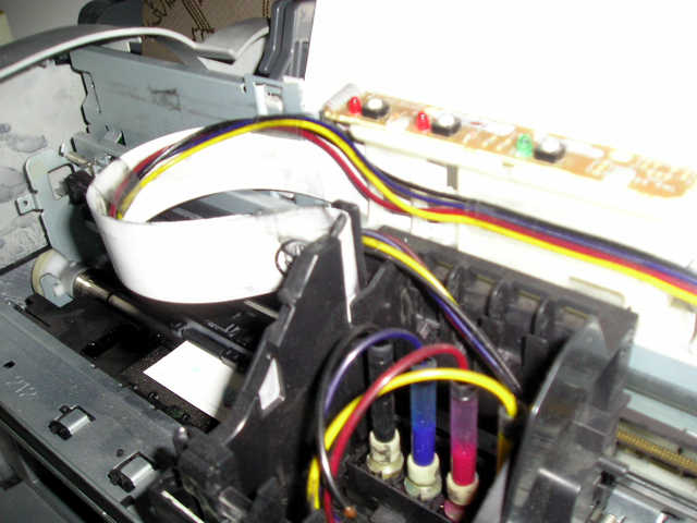

Нет, не крепил к шлейфу вообще. Ее нельзя крепить. Это почти то-же, что крепить к электро шлейфу.
Дело в том, что у них радиус изгиба разный (это понятно, одно лежит на другом) и они двигаются относительно друг друга, пусть даже на те 0,5мм, но жесткое крепление будет рвать шлейф.
Пластина просто подложена под крепление на ПГ (видно) и под планку крепления на корпусе (видно по левому краю выходящей из принтера фотографии).
Насчет того, насколько она должна быть жесткой - не знаю, сделал из того, что первое попалось под руку. Нужно экспериментировать.

Классно с лентой получилось! Episode, спасибо!
Только я не понял: чем вы прикрепили шлейф и ленту к металлической станине принтера?
На фотке виден прямоугольный кусочек. А что ето за материалл, не пойму...

Станина принтера имеет паз для движения механизма лотка CD.
Скобу согнул с заглушки от системного блока (та которая выламывается когда добавляется какой либо новый девайс) сплав мягкий и легко поддается обработке.
Одевается, понятно как: один край цепляем, второй проводим в паз, а затем двигаем по станине в нужное место.

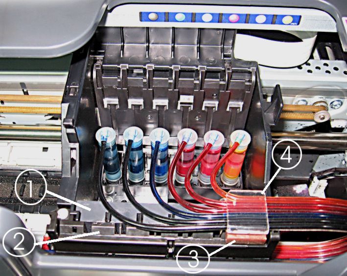

| Сообщение #76 Отправлено 02 июня 2006 - 07:53
To Episode
Уважаемый! Не расскажите как Вы делаете и крепите держатель шлейфа на каретке?
Шлейф снизу - просто отлично работает! А вот держатели всё время отлетают...
| Сообщение #77 Отправлено 02 июня 2006 - 13:48
Супер клеем я приклеил планку с чипами (1) к крышке (2) закрывающей контактную пластину, она крепится на двух саморезах.
Потом приклеил крепление шлейфа (4) на двусторонний скотч. Его не отрывало, но он начинал отклеиваться. Я подумал, что это из-за малого радиуса изгиба шлейфа справа от каретки, и решил его увеличить, подложив кусочек пластмассы (3) толщиной 9мм. Пластмассу приклеил супер клеем к планке с чипами, а сверху на нее – держатель шлейфа, на двусторонний скотч.
Так и работает. Не отклеивается, и не отрывается.
К тому-же, шлейф меньше перегибается в крайнем правом положении (на парковке).

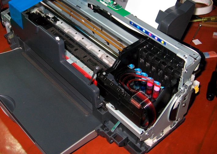

| Сообщение #78 Отправлено 16 июня 2006 - 08:56
Надоело следить за постоянно изгибающимся электро- и чернильным шлейфом (которые были соединены вместе в одно целое) и решил, подсмотревши у кого-то (я знаю, у кого), сделать так.
Принтер С63 (С65). Мне эта прокладка очень даже понравилась. Единственное, что сделал - вырезал из тонкой пластмассы штучки-дрючки, которые потом согнул при помощи нагрева тонкой отвёртки и примотал к ним при помощи скотча сам, собственно, чернильный шлейф. Останется только придумать, как пустить его (шлейф) при надетом "кузове". А может и не буду заморачиваться, - пусть так стоИт. Так и капу снимать для промывки сподручнее (а её чистить надо. Толлько пигмент ТАК может скопиться на парковочном месте) и вообще обслуживать принтер удобнее...
| Сообщение #79 Отправлено 16 июня 2006 - 13:51
А эта "штучка-дрючка" не сильно вправо торчит?
Ящик может не закрыться (если решишь собрать в кучу).
| Сообщение #80 Отправлено 16 июня 2006 - 17:25
Ыгы. Задевает. Конкретно. Если слева можно сделать дырдочку под шлейф в накидных панельках (а потом вытаскивать весь шлейф и просовывать сквозь эту дырдочку), то справа так не получится. Надо будет чуть переделать. Но эта конструкция - временная. Просто надо было срочно принтер воткнуть в печать. До него стоял такой же принтер, который, бедолага, уже 1,5 года чепятает без перерывов, и у него вдруг одна дюза исчезла. Никакими прочистками (в т.ч. шприцом с промывкой) результата не дало. Поэтому было принято решение подрубить новый принтер. Ах, как приятно смотреть на новую технику!
А вот как выглядит принтер, который уже давненько работает. Укладка шлейфа, как видите - параллельная с электрическим. Видно, что чернильный шлейф уже порядком распустился (расклеился) и согнулся... Придёт новый шлейф - сделаю как в предыдущей фотоографии; классно - ничего не трётся, ничего не задевает.
