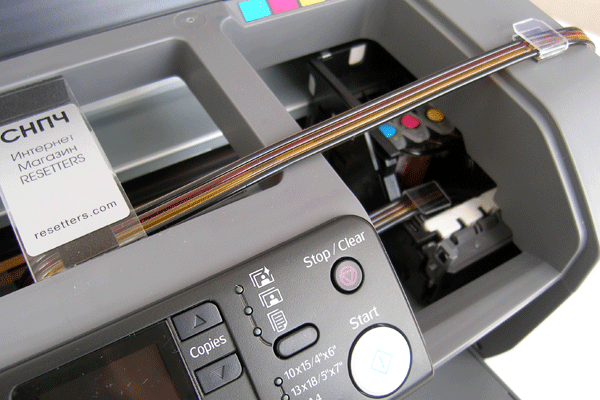

У меня принтер Epson Photo R800.
Я тоже проложил шлейф по методу описанному Выше, но пришлось сделать отверстие в стенке корпуса. Не смог придумать, как иначе вывести шлейф без перегибов.
Думаю, Ваших клиентов не очень-то устроит предложение продырявить корпус их принтера. ;) Я и сам решился на это только потому, что гарантия на принтер уже истекла, а способ этот действительно очень удобен.
Теперь у меня шлейф не упирается в корпус при заходе головки в противоположный угол, исчезли стуки от его перегибов о корпус, крышка закрывается и вообще гораздо приятнее на принтер смотреть и работает он тише.
Если не боитесь потерять гарантию - рекомендую.

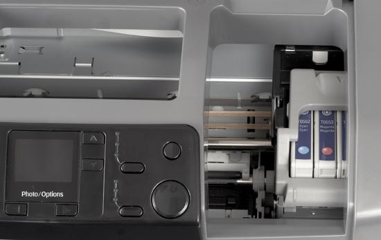

Кстати, на новых принтерах Epson R240 шлейф поверху не особо-то и проложишь - компания Epson позаботилась о том, чтобы СНПЧшникам жизнь медом не казалась, и сделала ребра над крышкой. ;)
А вот такой способ, как предложил Episode - как раз очень даже прокатит.
Картинка принтера R240 с ребром над трактом подачи бумаги (с www.ixbt.com):

2 Episode
Нет, у меня R800. Картинку взял с www.ixbt.com. Меня она весьма впечатлила и я решил поделиться. :-)
Думаю, СНПЧство зашло слишком далеко и Epson может либо воспользоваться этим, либо игнорировать. Но бороться с ним уже бесполезно, ИМХО. Идея-то достаточно проста, а построение системы больше механическая задача, чем техническая.
Спасибо за отличный способ прокладки шлейфа. :-)
