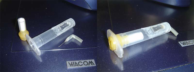

Я тоже захотел демферную капсулу - вот что получилось. Перед тем как делать еще пять прошу сказать что не так. Фильтр вставлен в обрезок инсулинового шприца ибо в 2-х кубовом он как карандаш в ведре. При такой капсуле 2/3 воздуха необязательно, я правильно понимаю?
| Сообщение #106 Отправлено 04 мая 2006 - 07:03
Воздух, действительно, в такой конструкции не обязателен.
Но. Длинный фильтр, и нижняя часть капсулы практически не используется. В 1куб. инсулиновом нуна проплавить отверстия. Хотя, конечно не обязательно.
И мне кажется, что площади диафрагмы не достаточно. Можно сделать примерно на 3/4 длинны капсулы.
| Сообщение #107 Отправлено 04 мая 2006 - 15:39
Отверстия действительно сделал, просто фотка самая первая, опытный образец так сказать.
С диафрагмой тоже думал, но решил, что главное не площадь, а амплитуда коле-баний, она очень свободно и еще немного продавил

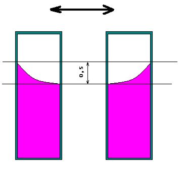

| Сообщение #108 Отправлено 28 мая 2006 - 23:12
На свежую голову перечитал некоторые труды на сайте...и свою галиматью тоже...
Дело в том, что никакого гидроудара от шлейфа не существует т.к. не существует
его сгибания,а вернее разгибания (в любом положении головки, шлейф остается согнутым).
Существуют некие кол-е-б-а-ния давления: от распарковки, от юзания головки (чернила
размазываются по стенкам капсулы) и еще бог его знает от чего.
И, кстати, чем меньше чернил в капсуле (2/3), тем хуже. Если чернил больше половины уровня
- этого боятся не следует т.к. все равно система работает на малом разряжении.
И еще. Пленка в капсуле delfin работать будет.
А вот пленка в капсуле Episode ("капсула" от зажигалки) работать не станет т.к.
она (пленка) находится за жидкостью и, что-бы заставить пленку "дышать"
нужно прикладывать значительное усилие (действительно нужен будет гидроудар,
(которого мы хотим избежать).

| Сообщение #112 Отправлено 30 мая 2006 - 00:50
"Размазывается" только поверхность чернил, в области заборного штуцера - тишина.
Видел шторм? А пробовал во время шторма погрузиться с аквалангом на глубину (мое любимое занятие)?
Там тишина и покой! Тоже и в капсуле во время работы.
QUOTE
И, кстати, чем меньше чернил в капсуле (2/3), тем хуже. Если чернил больше половины уровня - этого боятся не следует т.к.
Извини, но здесь я ничего не понял.
Я какраз это и имел ввиду, что если меньше чернил в капсуле, то на дне не будет покоя (ИМХО).
По-этому я, в свое время, рисовал (но так до сих пор не опробовал) прослойку паролона,как
успокоитель.
Все равно мне по новой надо все переосмыслить (а вдруг еще, что-нибудь бредовое посетит...),
а потом еще-бы и опробовать.
С уважением Oul.
QUOTE
успокоитель.
С уважением Oul.

| Сообщение #115 Отправлено 03 июня 2006 - 23:57
Episode.
Гидроудар - понятие весьма туманное.
Принято так называть (в нашем случае) процесс движения чернил в шлейфе туды-сюды...
1.Туды-сюды не получается, т.к. направление движения чернил идет в одну сторону (к капсуле),
к тому-же само разряжение (создается п.г.) - принуждает двигаться не "туды", а только "сюды"-
- к п.г.
2.Рывок головки в момент, когда она меняет направление движения, можно сравнить с центробежной силой
при раскручивании стакана с водой, когда в стакане, вода становится столбом прижимаясь к стенке
и даже выплескивается через верх. При этом дно "осушается", как при отливе.
Возможно где-то здесь и надо "искать гидро удар",а не в шлейфе (ИМХО).
А,если так (?), то я прав и в отношении паролона как успокоителя.

| Сообщение #119 Отправлено 06 июня 2006 - 17:30
Внутренний диаметр капсулы 6мм. Высота чернильного столба в капсуле ~15мм.
Кол-е-б-а-ния чернил на поверхности, при движении ПГ не более 0,5 мм. см. рис.
В области штуцера - тишина и покой.
Объясните мне, плиз, на кой нужен тот успокоитель?
Если вам не нужен фильтр в капсуле, забудьте о поролоне или синтетике.
Желающие могут повторить то, что некогда проделывал я:
- снял на видео, крупным планом принтер во время работы.
- просмотрел покадрово, и вычислил эти кол-е-б-а-ния, которые вы хотите успокоить.
Нет их! Нет! (ну или почти нет)
Они такие незначительные, что о них можно забыть.
А вот сунуть всякую гадость в капсулу, если отсутствует необходимость фильтрации чернил в самой капсуле, - не стоит.
| Сообщение #120 Отправлено 06 июня 2006 - 17:32
Простите, рисунок забыл :-[
