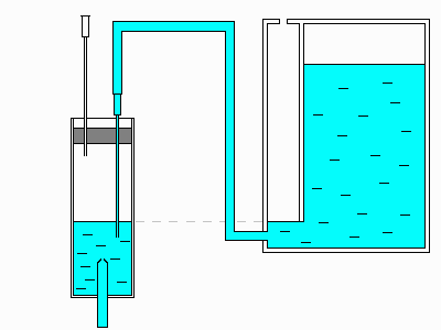

|    Сообщение #160 Отправлено 20 сентября 2006 - 23:37   Manniac
Некоторые мысли по поводу демпферной камеры (ДК).
Значится, как я понял из обсуждения, одна из задач демпфера - нейтрализовать (минимизировать) воздействие перемены атмосферного давления на чернила в системе. Правильно?
И предлагаемая доработка ДК по сравнению с жесткой камерой состоит в том, что устанавливается эластичная подвижная пленка, которая должна уравнивать давление в камере с атмосферным. Так?
Дальше я вот что подумал. Раз уж мы все равно хотим уравнять давления в атмосфере и в камере, то почему бы просто тупо не открыть камеру в атмосферу? При этом уровень чернил в сосудах Мариотта будет совпадать с их уровнем в камере, причем как при печати, так и
в случае припаркованных головок - автоматически, при любых условиях.
Вот, попытался тут картинку наваять. Надеюсь, понятно, что к чему? Слева камера, справа сосуд Мариотта. Толстая трубка - шлейф, тоненькие - иголки от шприца.
Брызгать при движении камеры ничего никуда не будет - иголки тонкие. Есть возможность, что чернила выльются при подъеме доноров - тут надо либо быть аккуратным и внимательным, либо какой-нибудь клапан придумать (а-ля поплавок?), который бы затыкал иголку, выходящую в атмосферу, при поднятии уровня чернил.
Как уже говорилось (не мной), при тонкой иголке подачи чернил в камеру гидроудар не страшен. Давление постоянное и всегда равно атмосферному. Вроде бы, вполне нормальная конструкция. А как вам кажется, господа?
  • Прикрепленное изображение: post-38-1158788270.gif
