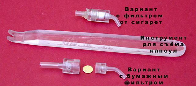

| Сообщение #164 Отправлено 23 сентября 2006 - 17:19
Пока вы трёте свои головки, (в смысле, головы) я тру свою. :)
Две капсулы с фильтрами. Верхняя не испытывалась и похерена уже.
Нижняя готовится к испытаниям.
В середине - мечта съёмщика :)
