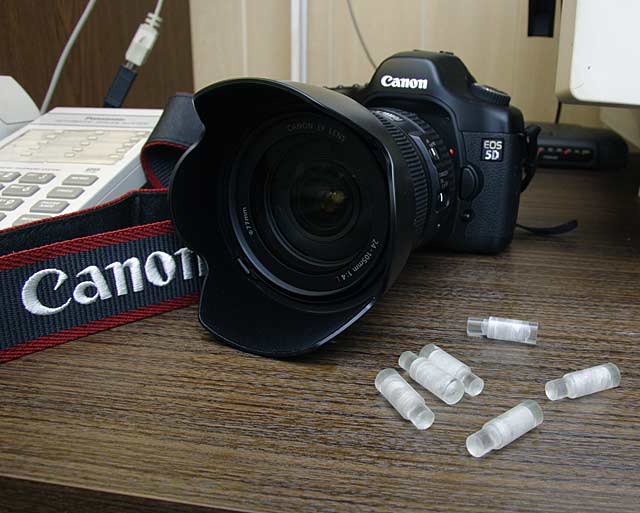

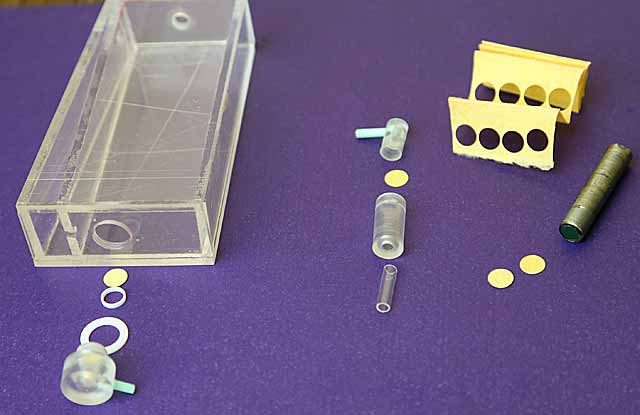

| Сообщение #193 Отправлено 03 октября 2006 - 19:45
Решил отказаться от "прямого" соединения шлейфа с иглами.
Завтра сделаю шесть капсул с бумажными фильтрами. Примерно такие, какие показаны на девятой странице этой темы.
Решение принято из-за желаемой необходимости фильтра перед ПГ, а не из-за неработоспособности "прямого" соединения.

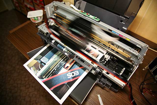

Самодельные "супер-капсулы" ( :) ) с фильтрами установлены. Шлейф от скайхорз заменён на шлейф от RESETTERS. Заодно, сделаны первые кадры 5D.
Шлейф ресеттерский хорош однозначно! Приятна оптическая однородность пластика, также и однородность геометрическая. Чуть смущала легкость разделения жилок- трубок. Но судя по жизнеспособности предыдущего шлейфа на 870-м, прочность соединения достаточна.

А можно о капсулах поподробнее и сами капсулы (вид) покрупнее?
| Сообщение #200 Отправлено 07 октября 2006 - 14:18
Тут некоторая реконструкция событий. Макеты, типа.
Донор, его фильтр, капсула и её фильтр, шайбы уплотнительные, пробойник из хвостовика сверла для вырубки фильтров, а также кусок материала автофильтра. .
Я сделал так. Это не оптимум. Другие сделают иначе и ,возможно, будут правы.
Фильтрование обязательно! Никто не даст гарантии на качество чернил, которые вы заливаете в систему. Если вам скажут (к примеру) что чернила *** это круто, то вполне возможно, что под маркой *** вам продали "сливки" из баков этой фирмы.
