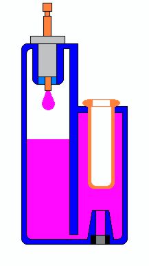

|    Сообщение #21 Отправлено 12 апреля 2006 - 18:27   Oul
Гм... Чайник какой-то получился. Надо переделать.
Попробовал к кольцу пленку утюгом - получилось не отодрать.
Так что эту часть можно и без клея.
  • Прикрепленное изображение: 7a08cc27729a.jpg
|    Сообщение #22 Отправлено 12 апреля 2006 - 18:33   Oul
Разрез какой-то, не тот, чтоли.
|    Сообщение #23 Отправлено 12 апреля 2006 - 18:40   Oul
Episode - это я про разрез камеры.
Или я уже сам перегрелся. Пойду остыну.
|    Сообщение #24 Отправлено 13 апреля 2006 - 21:09   Oul
Малость поостынув, (ИМХО) оставить в покое и без того уже "вылезанные" Episode и ЮХа
до апсолюта капсулы (невижу смысла их далее усложнять) и взять за основу доноры V&W.
И дабы не вводит народ в этот блуд - эту всю тему предлогаю грохнуть.

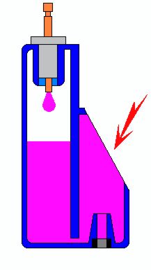

|    Сообщение #26 Отправлено 13 апреля 2006 - 22:12   Episode
Ну, что ж. Давайте пофантазируем.
Наверняка узнали зажигалку.
Там где был пьезоэлемент – делаем срез (стрелка) и клеим пленку. Таким образом, делая привязку к атм. давлению.
Клапан внизу выкидываем, немного рассверливаем, и оставляем манжету.
Клапан вверху выкидываем, но оставляем штуцер.
В остальном – та же капсула с воздушным демпфером.
Все.
Можно свистеть и кидать помидоры.
  • Прикрепленное изображение: post-38-1144959168.jpg

|    Сообщение #31 Отправлено 14 апреля 2006 - 07:32   Episode
Oul, ты прав насчет пленки.
Только вот самая дешевая зажигалка не пойдет. У нее канал соединяющий сосуды находится в верхней части, придется переворачивать. Со всеми вытекающими.
Вот такой вариант - объедененный :unsure:
  • Прикрепленное изображение: post-38-1144992760.jpg
