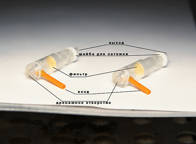

Сейчас будут устанавливаться две пробные капсулы новой модификации (с фильтром и дренажом) на многострадальный принтер ЭПСОН СТАЙЛУС 870.
Капсулы изготовлены методом токарной обработки.
Позднее результаты.
Позднее результаты.

| Сообщение #205 Отправлено 25 октября 2006 - 16:02
Все шесть капсул установлены.
Капсулы состоят из двух склеиваемых деталей. Детали выточены из орг. стекла, хорошо зарекомендовавшего себя в деле изготовления СНПЧ.
Внутри установлен бумажный фильтр из фильтрующего элемента автотехники.
В качестве фитингов на иглы применена синт. трубка от медицинских систем. Её стабильность тоже не вызывает сомнений. Трубка вклеена в капсулы цианокрилатом. Для обжима (после посадки на иглы) применены фторопластовые шайбы с внутр. диаметром 3,3 мм для игл ЭПСОН 870. Также применены обжимные трубки на входные штуцеры. Трубки выполнены из туб шариковых авторучек. Входные штуцеры - ватных палочек.
Применение обжимных элементов резко упрощает процедуру установки-снятия, обеспечивая стопроцентную герметичность в процессе работы.
Сверху капсул видны белые пробочки. Это пистоны из установочного комплекта мат. плат. Если их (пистоны) выдернуть, то можно будет убрать лишний воздух. Если он задолбает.
Нужно менять шлейфик. Тот, который на снимке, испытал много на себе. Он был выдернут из старинной СНПЧ на картриджах.
Буду покупать новый у RESETTERS, поскольку дело с изготовлением сабжа на ведре заглохло.

ЮХа, замечательные капсулы! Просто нет слов. Кто бы мне подправил руки, чтобы тоже такие сделать. Предлогаю дать ЮХе приз за идеальную капсулу!
| Сообщение #208 Отправлено 01 ноября 2006 - 15:46
Капсулы мне самому понравились.

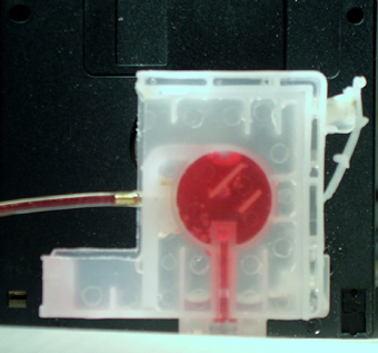

ЮХа меня убьет... если догонит.
Боюсь даже это слово писать правильно - Sky Horse.
Демпферная камера из отбрсов этой фирмы

Почему "демпферная"?
Что в роли демпфера?
Воздух? Дык его ж нет.
Или где-то диафрагма?
Тоже вроде бы не видно :-X

Там боковая стенка из тонкой плёнки...
Не... Картриджи не для меня, даже если они с демпферами.
При грамотной прокладке шлейфа (для R200-220-300 под головкой) т.н. "гидродинамические удары" практически отсутствуют и можно не заморачиваться их компенсацией. Просто трубки на чернилозаборные иглы и успокоиться. Единственный недостаток - отсутствие ДОПОЛНИТЕЛЬНОГО фильтра перед ПГ.

Я тоже такие в свое время делал. Даже фотки где-то на форуме есть.
Все бы хорошо, только демпфирующих свойств той пленки имхо недостаточно, она сильно натянута и довольно жесткая. Конструкция картриджа SH не допускает наличия воздуха в последней камере или он неизбежно будет затянут в ПГ.
Да и не видно нихрена! Проблемы возникают, а локализовать их сложно, т.е. чтобы исключить неисправность картриджа-демпфера приходится его снимать со штуцера: результат - завоздушивание.

delfin (Dec 3 2006, 03:18 PM) писал:
Абсолютно верно!

Я и не планировал из г... сделать конфетку. А ни хрена не видно и в картриджах, и в ДК (здесь только касула идеальна), но ведь и то и это работает. Я специально завел штуцер на полвысоты камеры. А ходовые испытания покажут, оставлять там скока-то воздуха изначально или он там сам наберется в процессе. Ведь все проблемы картриджей СНПЧ в этой последней камере, остальное малозначимо. Мембрана там правда дубовая, и похоже не будет демпфировать. С другой стороны мы же не взрыв гранаты пытаемся все время демпфировать. Но все впереди, может сей девайс пойдет по назначению (типа в форточку).

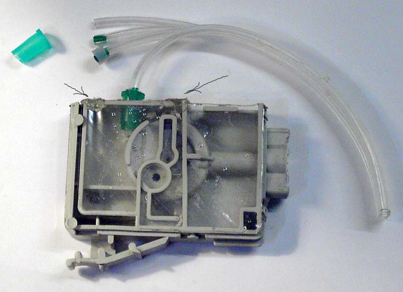

Привет всем. Я сейчас вот такую камеру пробую. Пока работает. Конструкция из фотки понятна будет. Резал раскаленным лезвием. В местах где стрелки заклеено термоклеем.

Явный перебор в обрезании. Я бы оставил всю верхнюю камеру ( как все ). И , как писал Юрий, можно поить хоть из ведра.
Все у нас получится
