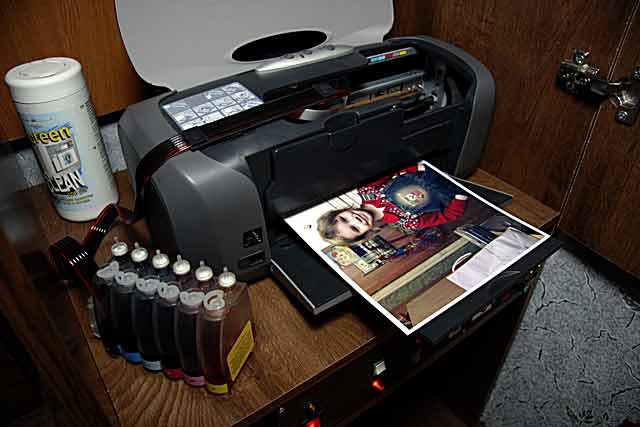

Вчера пришёл сосед, который месяц назад самостоятельно установил китайскую СНПЧ. Спрашиваю, как?
ОТЛ!
Пойду посмотрю. Сфотографирую.
Чёт. я утомился. :(
ОТЛ!
Чёт. я утомился. :(
| Сообщение #77 Отправлено 19 апреля 2006 - 16:01
Вчера сфотографировал соседский принтер.
Сейчас пойду печатать на соседском принтере. Сравним.

Вот на снимке R220 с китайской СНПЧ, установленой два месяца назад. Сосед
http://www.kmtn.ru/~xarlam/snp56.jpg
(простой рабочий теплоэнергетической компании), следуя моим рекомендациям и не заморачиваясь картриджами, капсулами и проч, забив на т.н. ПРОФИЛИРОВАНИЕ просто печатает.
Сравнительный анализ двух отпечатков (моего и его) показал, что его снимок лучше.
Трите к носу изобретатели!

ЮХа (Apr 19 2006, 06:00 PM) писал:
Лучше, это как. По каким критериям велась оценка и сравнение?
ИМХО, у каждого "лучше" свое.
И разве на качестве отпечатков (не беру во внимание неисправности системы, как то: полошение и пр.) сказывается то, что обеспечивает (если обеспечивает, конечно) непрерывную подачу чернил.
По другому: какая на***н разница что стоит в качестве СНПЧ. Лишь бы давало результат- включил, спечатал, доволен.
ИМХО!
