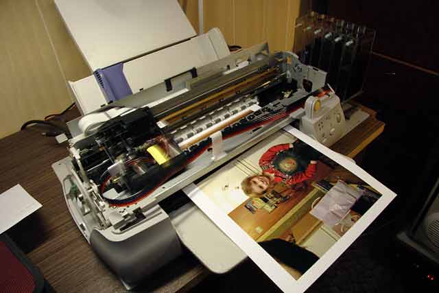

Вот мой принтер вчера.
Цветопередача "файлА" разная.
Реальный отпечаток лучше соседский.
