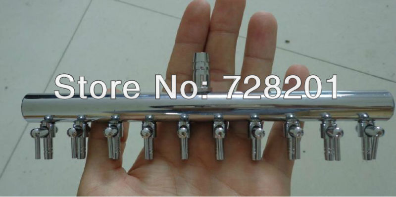

Slava2, глянь сюда какая чтучка http://www.arowana-i...roducts_id=8337
То , что надо !
То , что надо !
Ребят вы что?
Диапазон регулировки производительности: 1-60 мл/мин.
Скорость вращения: 0.1 - 60 об/мин.
Распределитель нержавейка 8 выходов - $17.14
Распределитель нержавейка 10 выходов - $21.14
Распределитель пластик 10 выходов 2 шт - $10.99
