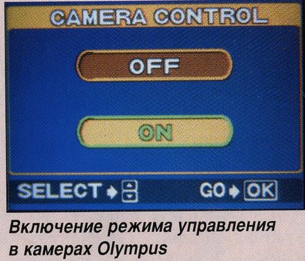

И еше немножко про Olimpus
Особенности камер Olimpus
• Чтобы программы управления могли работать с камерами Olimpus, их необходимо заранее перевести в недокументированный режим управления. В зависимости от модели это выполняется поразному, но в общих чертах сводится к следующему. Необходимо открыть отсек с модулем памяти, одновременно нажать и удерживать в течение трех секунд кнопки Menu (или ОК) и Quik View (или LCD), в появившемся меню включить режим Camera Control.После этого можно закрыть отсек модуля памяти и подключить камеру к компьютеру. Не пугайтесь, в таком режиме аппарат перестанет работать как съемный накопитель. Иногда при подключении даже с совместимых с программами моделей аппаратов, список которых приведен в документации к ним, могут возникнуть некоторые сложности. Это чаще всего связано с версией прошивки камеры, обновление которой у Olimpus возможно только в сервисном центре.
