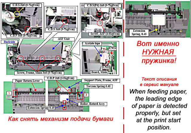

|    Сообщение #22 Отправлено 21 сентября 2006 - 09:21   Episode
И вот еще выудил пикчез из сервис-мануала. Вероятно речь об этой пружинке.
  • Прикрепленное изображение: post-33-1158823291.jpg

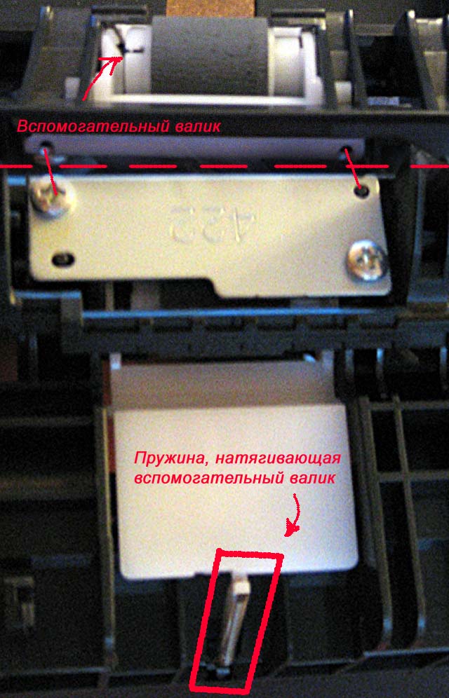

Episode, а точно ли указанная тобою пружина?
Просто в первой ветке:
обнаружилась пружинка которая подтягивает нижний ролик к верхнему, причем довольна тонкая и хлипкая
А нижний (вспомогательный) ролик подтягивает другая пружинка, причём именно "довольно тонкая и хлипкая"
Кстати, подмотка изоленты под большой валик как раз компенсировала ослабление этой пружинки...
  • Прикрепленное изображение: post-33-1158851473.jpg

internet (Sep 21 2006, 06:10 PM) писал:
НЕ ТОЧНО!
Я взял этот пикчез из сервис мануала:
Episode (Sep 21 2006, 10:21 AM) писал:
так как наиболее часто встречающийся. В с-м ни о какой другой пружине речь не идет.
Т.е гарантировано, точно можно сказать лишь после того, как кто-то попробует, и скажет: это именно та пружина, которую я растягивал.
А пока - это только догадки.
Возможно "тонкая пружинка" это та, которая выложена ниже моего поста.
Прошу не принимать это за истину.
Правильность предположений подтвердит только практика.

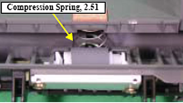

|    Сообщение #30 Отправлено 22 сентября 2006 - 01:05   internet
А если посмотреть следующую строчку (см. стр. 16)?
Описание для твоей картинки - "Когда ролик возврата работает, а бункер (бункер - это вся плоскость лотка подпружиненная именно той пружиной, которую указал Episode) не возвращается"
А теперь описание указанной мною пружины - "Когда бумага стоит, но не устанавливается в позицию печати"
Читай как: НЕ БЕРЁТ БУМАГУ!
Думаю, пружинный вопрос закрыт.
Только не думайте, что подтяжка пружины - панацея от всех бед.
Ролик всёравно стирается, поэтому следите за своими принтерами!
  • Прикрепленное изображение: post-33-1158879927.jpg

|    Сообщение #31 Отправлено 22 сентября 2006 - 01:15   internet
А это для наглядности
  • Прикрепленное изображение: post-33-1158880518.jpg
