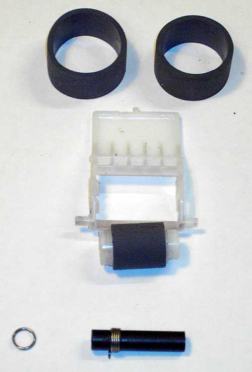

Очень актуальня тема. Хочу свои пять копеек вставить.
По поводу срезания этих усов: нет никаких противопоказаний, режте смело. Я давно еще не видя этого поста тоже все глядел на эти зубы и решил этот вопрос с другой стороны - на кулачек управляюший планкой с упорами выпилил накладку, которая их отводит немного раньше и глубже. Но такой вариант на порядок сложнее - сложная форма самого кулачка и очень маленькая толщина накладки а результат одинаковый.
И еще Эпсон С87 не страдает болезнью плохой подачи и у него нет никаких наростов на упорах.
И еще одна доработка: нижний резиновый ролик в узле подачи. Он должен вращаться в направлении подачи листа и стопориться при обратном вращении. Стопорится то но насмерть, но и в нужном направлении при вращении создает весьма существенное усилие. Цель - уменьшить усилие прямого вращения и соответственно нагрузку на ведущий ролик.
Снял и разобрал ведомый ролик. Снял с оси пружинку и со стороны незпгнутого конца откусил 2 витка. Место "скуса" скруглил натфилем, чтобы он не врезался в тело оси. Ось смазал консистентной смазкой. Все собрал на место. Результат: ролик при обратном вращении все так-же хорошо стопорится а усилие при прямом впащении намного снизилось.
Еще чуток. На фото сверху справа подающая резинка Эпсона. Слева - от Кэнона от моделей i250 320 350 ip1000 (возможно еще каких-то). Она той-же ширины, чуть меньшего диаметра и чуть большей толщины, но вместо родной эпсоновской работает на ура. Найти ее гораздо проще.
