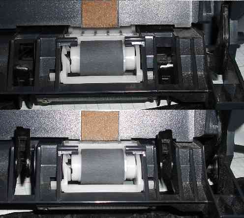

похоже на слишком жесткую подачу ... только что боролся с аналогичным ... но на тонкой бумаге ...

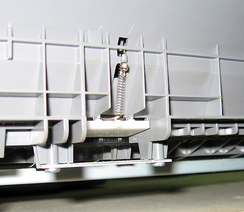

растянул пружину в лотке (перестарался ... 8-// хряпает понесколько листов - разбирать обратно в лом ... пока потерпим ...)
убрал 1-н виток с пружины прижимного ролика (стоит ВНУТРИ ролика который вставлен в рамку, которая в свою очередь поджимается тонкой пружиной снаружи)
с пружиной внутри РОЛИКА тоже надо не перестараться ... а то листы будут ВЫПРЫГИВАТЬ из узла подачи ... в полном смысле слова ... не будет хватать усилия аналогично как и со СЛАБОЙ пружиной (тонкой) которая стоит ЗА (или под - кому как удобнее - короче вертикальная - тонкая)лотком подачи
для облегчения доступа к ней я снял приклееный на заднице принта стикер с маркировкой, и вырезал ножем вертикальное окно ... - как раз пружину и видать и можно с ней ОбЧаться ... 8-))

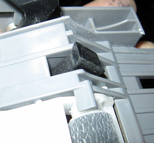

2. Срезание выступов, тех, которые я отрезал на своем 200-м, мне помогло раз, и наверное навсегда, т.к. я больше ничего не делал и не подтягивал, податчик до сих пор работает отлично.
Но не на всех Эпсонах есть такие выступы.
Вернее, на большинстве Эпсонов, таких выступов нет, что наталкивает на нехорошие мысли в сторону производителей.
На фото - рычаг без выступов, их здесь никогда не было.

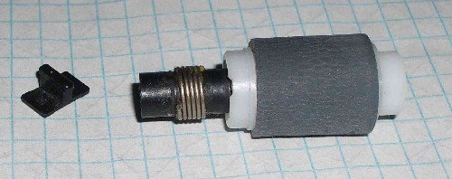

4. Обрезание пружины на валу, помогает в 10 случаях из 10, нужно только не перестараться.
Сначала, я обрезал по пол витка, собирал податчик, пробовал.
На последних принтерах, которые приходилось ремонтировать, уже обрезал пружину, как на фото, оставляя только три витка.

Износ податчика, и выход его со строя происходит именно по причине не правильно расчитанной пружины. Провернуть вал вручную, с необрезанной пружиной - очень трудно.
Огромная нагрузка на механизм.
Чем думал япона мать, мне, лично, не понятно.
В общем, для капитального ремонта податчика Эпсонов, достаточно укоротить эту пружину, и срезать долбанные выступы на рычаге, в случае, если они присутствуют.
ИМХО
ИМХО

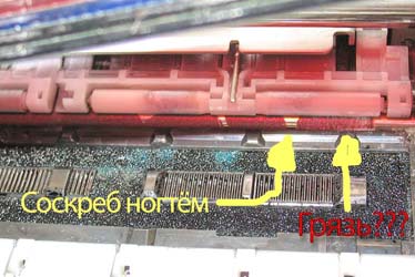

Появился вопрос вот этот вал у меня такой грязный? Или он должен быть чистым и блестящим или это специальное шершавое покрытие?
Это специальное шершавое покрытие.
Соскребать его не рекомендуется.

Хы. Как оказалось у меня, по ходу движения бумаги, все было залито краской, образовались видимо бугры и шереховатости. На них я и застрял, сегодня прочистил - всё в порядке. Немного беспокоят неудачные действия с этим покрытием, довольно прилично содралось. Прижимные ролики прижимают нормально, проверил. Образовался только небольшой люфт при печати, но он уже давно появился, может из-за того что я печатаю много 10х15,заправляю вертикально, листы выходят немного криво. Может из-за того что покрытие сосреблось? Я точно не могу утверждать, что ногтем снял, может это у меня давно образовалось.

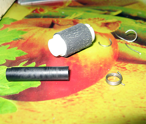

а вот и вопрос. Когда-то давно по глупости полез в принтер без фотика (правда починил тогда) и как у всякого самоделкина остались лишние детали...это такая пластмасска - размеры ясны?
откель не помню, но сейчас, решая вопрос с подачей бумаги решил и это водрузить обратно, на родину.
ща подрежу эту пружинку...кстати, я её наоборот часом не воткну?
спс за ответы............

ну, с положением валика догадался....а вот куда воткнуть эту фигню (см.выше, слева на фото) не докумекаю
и чот не пому куда должны ограничители бумаги (рога такие) смотреть...вниз (1 фото) иль вниз (2 фото)..... <_<
имеется ввиду...там пружинку как ставить? чтобы куда она тянула??? :-[
