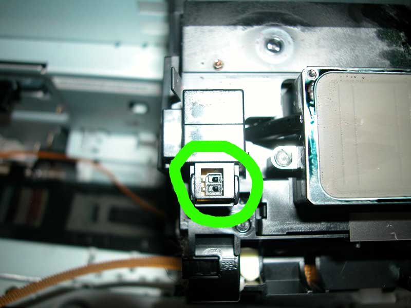

R200 затягивает бумагу и пишет что бумага замята . Нажимаю выброс листа и всё повторяется заново. Черновики и проверку дюз печатает без проблем. Раньше было через раз , а теперь кердык. Читал что стоит какойто фотоэлемент. Как бы его протереть не разбирая принтер . Буду благодарен за снимок места расположения этого датчика.
| Сообщение #2 Отправлено 24 апреля 2006 - 22:28
Не знаю как насчет снимка датчика, это нужно иметь разобранный принтер.
Датчик находится внизу на каретке, слева.
Скачай сервис мануал для своего принтера, там есть фотки и описано как разобрать.и чисти Глаз
Не разбирая принтер - есть опасность сломать крепление этого датчика. Потом придется все равно разбирать и клеить.
чисти глаз
Но главное - выясни причину, почему это случилось.

Вообще-то датчик установлен в настолько неудобном месте, что заливается чернилами при первой же возможности благодаря тому, что чернила "транспортируются" к нему по его же шлейфу.

Снять датчик, не снимая каретку с вала действительно невозможно, не сломав одно из креплений (что скажется на дальнейшей работе принтера). :(
А обычная протирка датчика со стороны оптопары зачастую бесполезна: проблема-то обусловлена обычно тем, что чернила заливают и коротят разъем датчика, в который вставляется шлейф. Так что, без промывания разъема датчика с обязательной последующей сушкой просто не обойтись.

Я обычно мою простой дистиллированной водой, погружая снятый датчик полностью в емкость. Так проще вымыть чернила из разъема, естественно, создавая движение воды (хотя бы простым помешиванием). И так несколько раз меняю воду, пока вода не станет прозрачной.
Ну а потом - сушка обычным феном или просто оставляю на ночь.

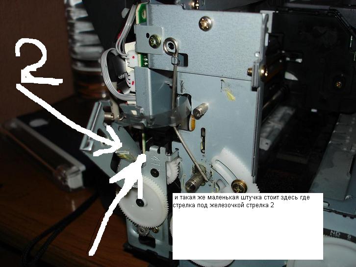

помогите пожалста после разборки и промывки датчика остались 2-е штуковины они выпали когда расшплинтовал вал слева и справа.фото
| Сообщение #20 Отправлено 07 марта 2007 - 14:18
помогите пожалста после разборки и промывки датчика остались 2-е штуковины они выпали когда расшплинтовал вал слева и справа.фото.а статья очень хорошая самому сделать все не проблема только очень внимательно надо разбирать и еще фото
