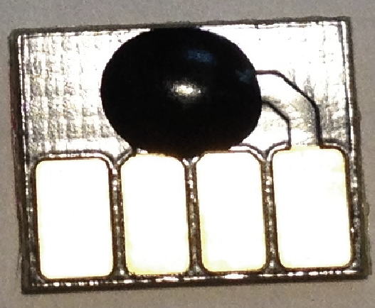

|    Сообщение #308 Отправлено 17 марта 2018 - 10:20   indigo99
Спецы, мне пришли чипы из Китая приобретенные вот по этой ссылке - https://ru.aliexpres...iceBeautifyAB=0
Посмотрите пожалуйста это те?
Y
M
C
B
Смущает на желтом отсутствие чипа и вместо него конденсатор или резистор, не пойму.
|    Сообщение #309 Отправлено 17 марта 2018 - 12:19   NastyaF
Всё норм. А чего сразу не воткнул?
У меня 1-ый комплект чипов не работал, через диспут продаван прислал 2-ой, однако,и там оказались зашиты цветные несовсем те модели картриджей. Те,что ёмкостью 29 мл, а не 69мл.
Кстати, можно было вместо чипов плату-обманку взять. Та надёжднее.
HP 130, 500, 510, T120, T520 Epson R200,220, P50
|    Сообщение #310 Отправлено 17 марта 2018 - 15:12   indigo99
Просмотр сообщенияNastyaF сказал:
1. А чего сразу не воткнул?
2. Кстати, можно было вместо чипов плату-обманку взять. Та надёжднее.
1. У меня еще нет второго комплекта картриджей для переделки под лонгпринт или просто для заправки, а те что стоят - цветные полные, а черный остаток 25%, как бы не хочется лезть в настроенную и работающую систему.
Прям на тех что сейчас стоят поменять чипы на эти и допечатывать дальше?
В момент смены плоттер воздуха за зря не хапнет?
Какой у них вообще алгоритм сброса и возможен ли вариант, что чернила кончатся, а чипы плоттеру и мне об этом еще не успеют ничего сообщить?
2. Можно подробнее, лучше ссылкой на проверенный образец алиэкспресса.
Спасибо.
