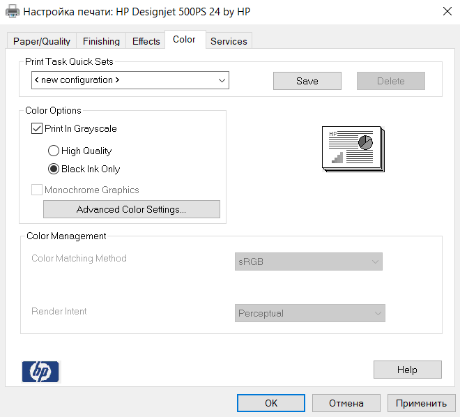

|    Сообщение #322 Отправлено 10 апреля 2018 - 15:32   indigo99
У меня в настройках вот так:
Щас спецом взял напечатанный лист и послюнявил черную плашку - то же смазывается. Но печатает точно только черными чернилами. Счетчики цветных стоят на месте и глядя через увеличительное стекло смесь из цветных чернил отсутствует. Чернила оригинальные. Хз почему так.

|    Сообщение #333 Отправлено 12 апреля 2018 - 12:40   indigo99
Просмотр сообщенияolmer2002 сказал:
синева проступила.
но чертеж был сканированным - те 100% растр.
Если в драйвере указать "печатать все только черными чернилами" - не важно какого цвета картинка и как она получена (растр/вектор), все должно печататься исключительно черным цветом и черной головы. Проверяйте настройки.
