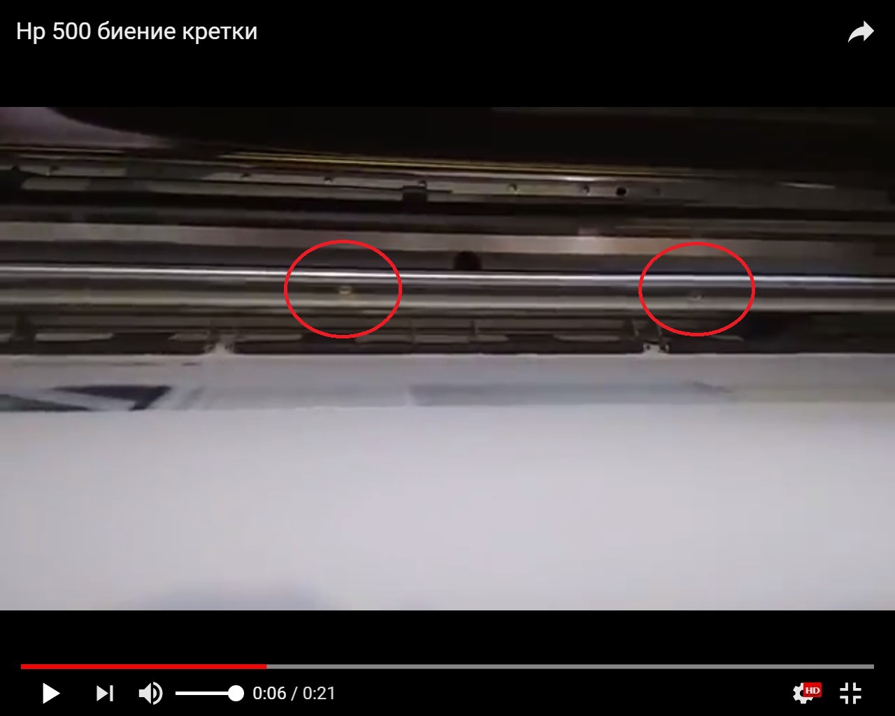

| Сообщение #481 Отправлено 02 августа 2018 - 13:45
Кто-то отписывался о подобной проблеме после смены ремня. Нашли кусок старого, о который цепляла каретка.

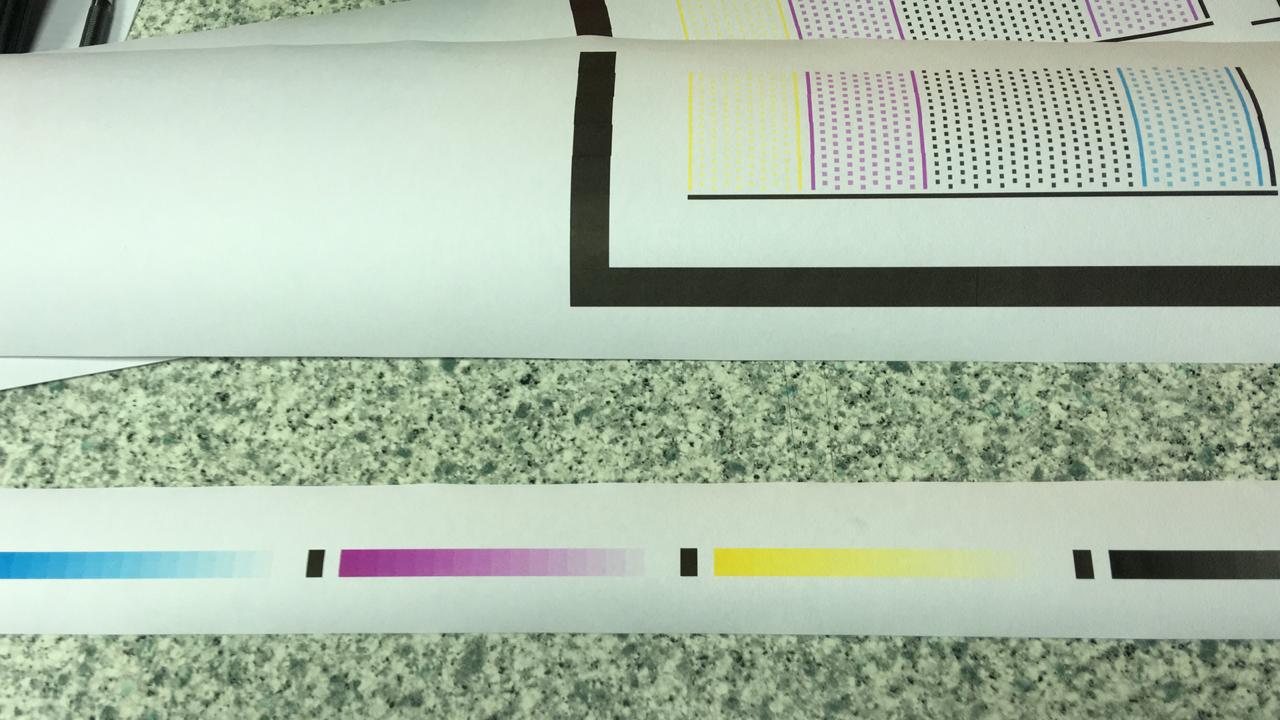

| Сообщение #495 Отправлено 28 октября 2018 - 11:00

Переклеил чип с дохлой синей головы на новую красную, перекинул штуцера, воткнул и вуаля!
Осталось в красной поменять чернила на синие и можно продолжать работать... эх, жаль с черной такое не прокатит.

Ну я рад за вас.
А почему с черной такое не прокатит?
| Сообщение #499 Отправлено 28 октября 2018 - 14:42
Кто-то писал, что черная голова немного другая и с цветной не перекидывается. Или это не так???
Все, поменял "неправильные красные" чернила на правильные синие и получил идеальный тест:
Попутно вопрос: когда он делает процедуру "Колор калибрейшен" в результате которого печатается вот эта четрырехцветная полоска с градиентом, это он делает для чего? Это то самое профилирование под конкретные чернила на конкретной бумаге или что?
