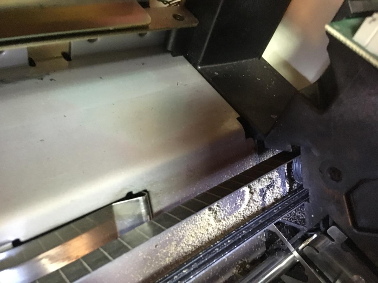

И самое главное: если в мануале написано, что нужно полплотерра разобрать, чтобы добраться до той или иной детали, то именно так и нужно делать, схитрить (сэкономить время) или ещё что в этом роде не получится. И даже не стоит пробовать!
Рыжая хрень - это смесь смазки и самого ремня в виде порошка, который надо естественно убрать/почистить

| Сообщение #576 Отправлено 11 декабря 2019 - 14:04
Порошок убрал. Вопрос - почему он так локально скопился в этом месте? Вдоль всего пути каретки порошка нет.
Ремень заменить не удалось, думал будет достаточно скинуть правую крышку, ан нет. Там и каретку снимать, запал сошел до следующего раза))
Ремень снял, осмотрел, и он и ролик выглядят бодро, хотя некоторые зубцы на ремне тактильно чувствуются подъеденными.
