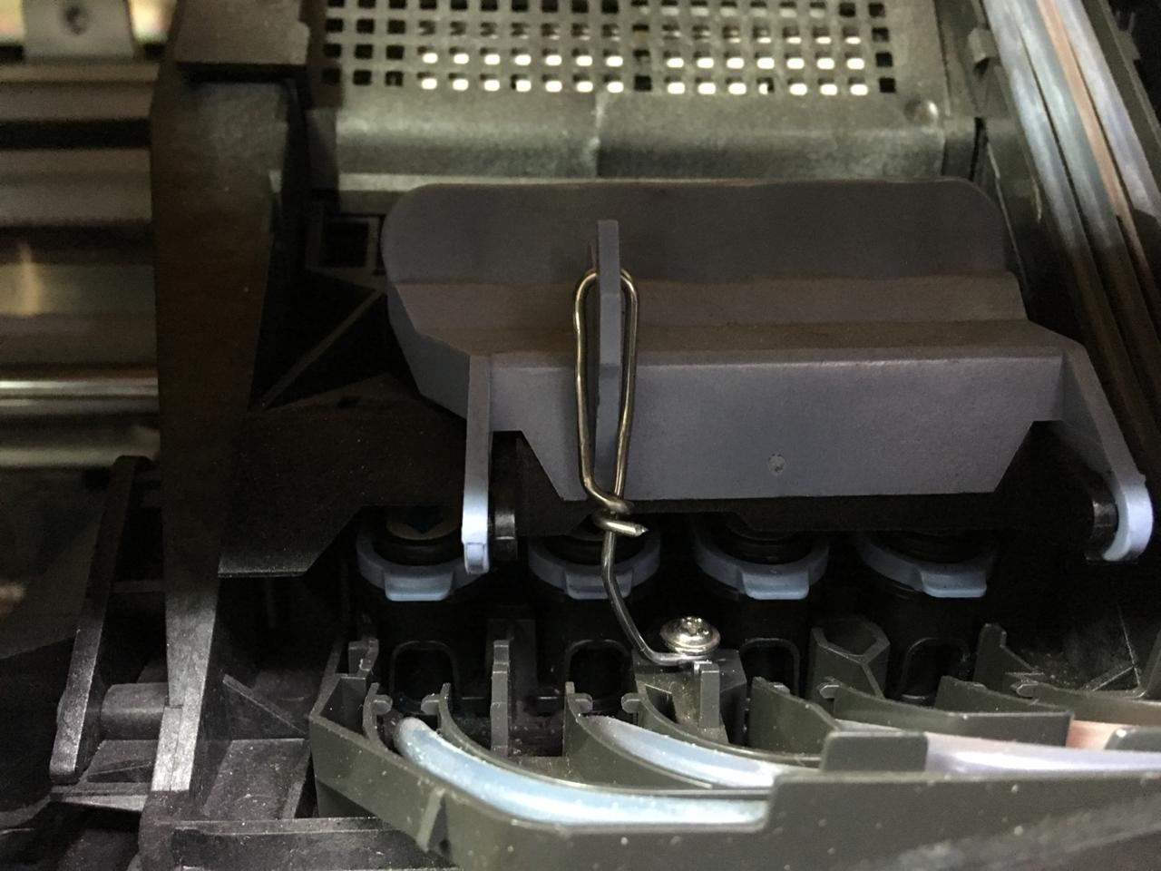

такой идиотский вопрос - сломалось ушко на каретки куда вставляется хрень ... не знаю даже как описать ее. При закрытии места где находятся головки еще подцепляешь и захлопываешь. Без нее головки не прижимаются, и естественно не определяются - как подручно это можно исправить?
|    Сообщение #620 Отправлено 21 сентября 2020 - 15:37   9999
Просмотр сообщенияBest_orel сказал:
Я сделал из канцелярской скрепки:
