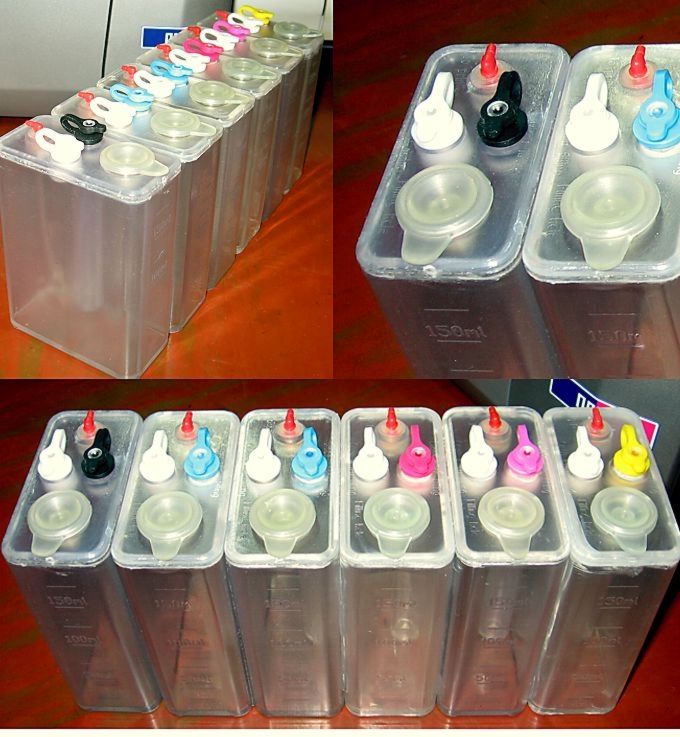

Сабж.
Объем донора под завязку 180 мл.
На торце – деления по 25 мл., вероятно для удобства контроля расхода чернил.
Встроенный стабилизатор скорости вытекания чернил.
Емкость литая. Приклеена только верхняя часть, на которой и смонтировано все необходимое. "Г" образный шов – можно сказать идеальный, т.е. самого шва как бы и нет, видно только место проклейки.
На верхней части четыре отверстия.
Самое большое – для залива чернил. Открыв пробку – можно наблюдать довольно таки широкое, воронкообразное отверстие. Рядом надпись на инглише, типа «заправочная горловина».
Следующее – отверстие воздуховода с пробкой. Надпись: «закрыть при заправке».
Рядом – еще одно воздушное, тоже с пробкой. Служит для выхода воздуха при заправке, если вы собираетесь всунуть в горловину для заправки чернилами, что-то очень плотное, что не даст свободно выходить воздуху. Надпись: «открыть при заправке».
Последнее – чернилозаборник. Эластичная манжета с фитингом, на который надевается конец шлейфа. Надпись: «к принтеру»
Чернилозаборник, ровно, как и воздуховод, опущены до самого дна, что позволяет использовать почти полный объем донора. Но при этом, в некоторых случаях, придется доноры устанавливать на подставку, обеспечив необходимый баланс давлений в системе. Но это однократно. Зато в дальнейшем – 180 мл. без дозаправки! Красота. Это не мои прежние, на 70 мл.
Самая вкусность осталась на последок.
Я был бы не я, если бы перед использованием не полез разбирать все, что разбирается. Сняв все пробочки и затычки, принялся снимать чернилозаборник. Вытянув манжету – обнаружил сменный чернильный фильтр (звездец, Resetters'ы договорились с ясновидяшим, и он читает мысли юзеров :o а они воплощают их в жисТь).
Ладно, нужно добивать остатки старых чернил, да переходить на новые, заодно и замена доноров.
Старые – заманался клеить. Обвалом не текут, но глядишь, где ни где, а и выступит капелька.
Возможно, позже выложу более качественные фотки сабжа, и каждой детальки в отдельности.
Интересующимся – отвечу на вопросы.
Пока – все. ;)

Классная штука, млин. Заполненые подкрашеной водой (проверял герметичность насчет подсоса воздуха) имеют уникальную устойчивость (имел неосторожность зацепиться за шлейф, млин), по сравнению с моими старыми, ест-но за счет большей площади и массы, и меньшей высоты.

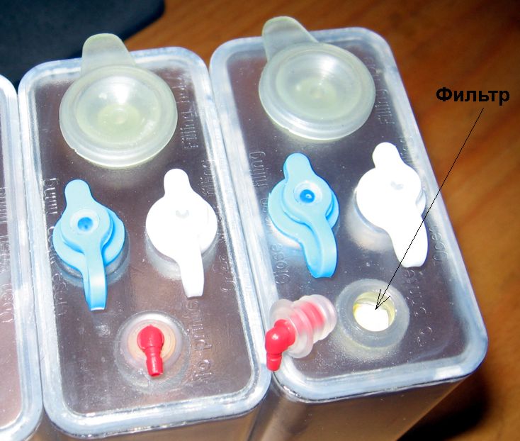

Вот он, фильтр.
Если заткнуть все отверстия на донорах, шлейф пережать канц. прищепкой, его можно заменить прямо на ходу, т.е. без демонтажа и перезаправки системы, что на мой взгляд - неоспоримое преимущество перед другими донорами.

Вообще видел я их на выставке в живую, видок так себе, клееная и из тонкого пластика.
Видел на выставке одни доноры, корейський производитель, реально понравились - из толстого оргстекла вродебы, смотрятся серьёзно.

Измерил толщину пластика линейкой, насколько это возможно, точно. Около 2-2,2 мм.
Той же линейкой, толщину пластика доноров RDM. Около 1-1,2 мм.
По другому - никак, нету торцов, чтобы измерить точно.
Мне Resetters'кие доноры нравятся продуманностью конструкции. Ко всему можно добраться, все можно снять, промыть, в случае необходимости - заменить. Огромный плюс - цельность нижней части конструкции. Течь - исключена.
Кстати, после попытки заправки, ко мне дошло зачем второе воздушное отверстие, которое рекомендуют открыть при заправке. Как я уже говорил, заправочная горловина имеет воронкообразную форму. При заливке жидкости, может случится так, что воздуху некуда будет выходить. Именно так у меня и получилось. В результате - разлил воду. А если бы это были чернила. Открыв пробку (на фотках белая), заправка прошла идеально.

Ну вот и я приобрел эти замечательные доноры.
Три из шести оказались не герметичны :( - в емкостях black, cyan, light cyan чернила заполняют центральную трубку.
Полагаю, что виной тому некачественно приклеенная крышка сосуда.
Что делать?

Конструкция уже доработана таким образом, что крышка будет НЕ КЛЕИТСЯ, а через силиконовую прокладку крепится шестью саморезами к самой емкости-стакану. Это позволит обеспечить 100% герметичность в течение нескольких лет, а также исключить человеческий фактор (при склейке).
Замены будут сделаны бесплатно.
Новые емкости появятся 6-7 июля.
