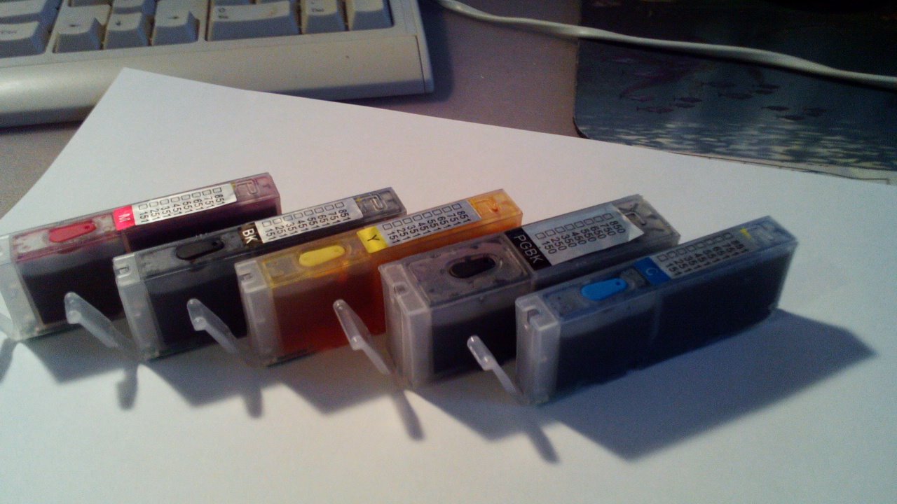

И еще, это сфотографированы именно ваши картриджи? Сфотографируйте заправленный картридж.

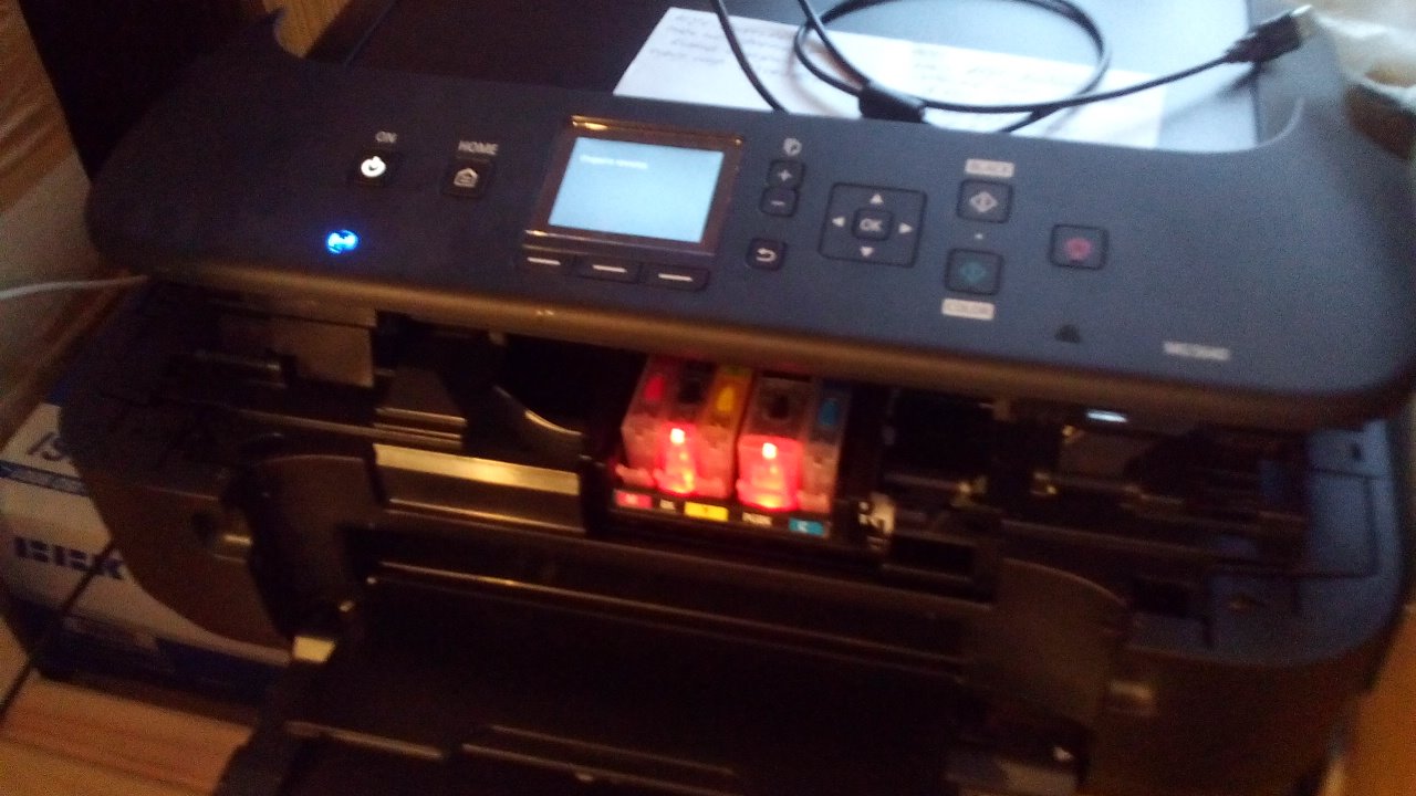

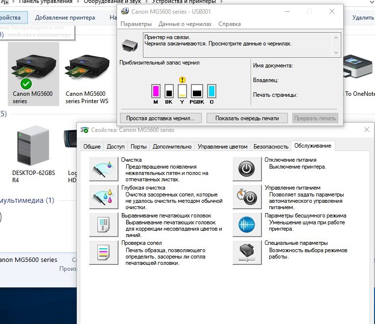

уважаемый Akcyn, я вижу такую картинку.
|    Сообщение #4 Отправлено 15 августа 2016 - 17:33   Akcyn
a.nikuha, малиновый и циан вытащите и вставьте обратно, если не поможет - выключите и включите принтер. Желтый еще не "дошел" до обнуления.
