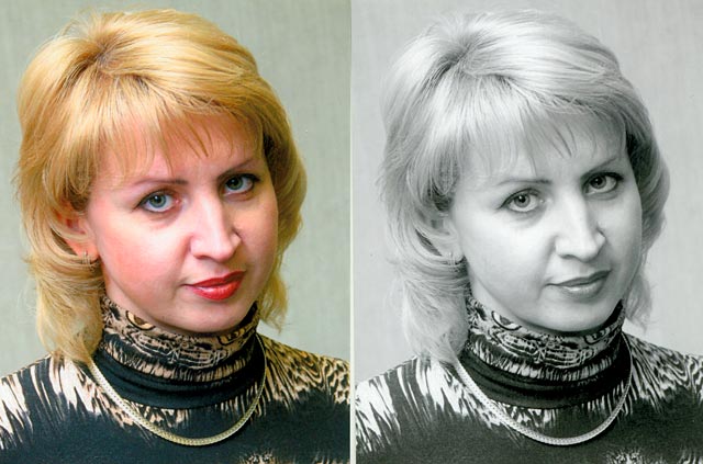

Полгода назад я выкладывал сравнительные сканы цветных и ч.б. фотографий напечатанные с применением покупного профиля.
Все, кажется, смолчали.

Нашёл только две.
Бумага Ломонд глянец (профиль под суперглянец), чернила WWM, принтер СТАЙЛУС 870.
Если у кого-то на мониторе ч.б. отпечаток будет с оттенком, то я не виноват.
Уверяю как фотограф с тридцатилетним стажем: исходник практически чёрно-белый.
| Сообщение #17 Отправлено 05 июня 2006 - 21:19
У меня на монике где-то на 40 % фиолетовый оттенок (челка).
