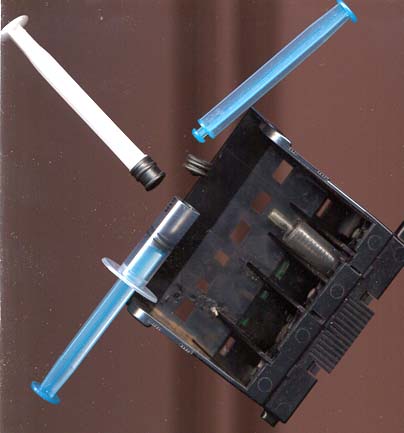

Как же я сразу не догодалсья, что резиновые шапочки можно сделать из толкателя шприца? А я еще удивлялся, где RESETTERS такие красивые шапочки берет! И стабилизаторы можно сделать из толкателей.
  • Прикрепленное изображение: post-38-1150276283.jpg
