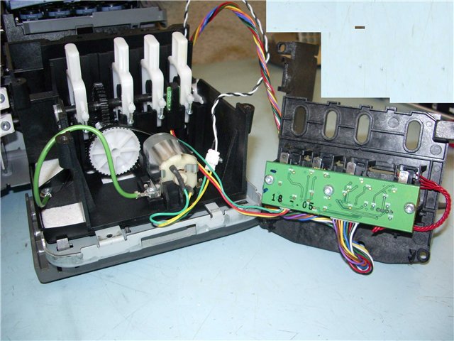

								aaaa
						Когда написал, что можно печатать на HP Business Inkjet  1200 совсем без чипов в картриджах, то мое сообщение удалили, но мой принтер так работает.
И я знаю как этого добиться.

								aaaa
						Namek ponyal - otkrit' tainu. Na fotke ona vidna, pravda, v isxodnom sostoyanii.
Принтер HP Inkjet 1200 печатает, когда не должен и не может этого делать, например, отсутствуют чипы в картриджах HP10,11.

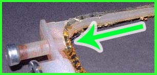

						 |    Сообщение #15
Отправлено 25 апреля 2007 - 19:36
								aaaa
						 |    Сообщение #16
Отправлено 26 апреля 2007 - 12:39
								polirem
						 |    Сообщение #17
Отправлено 27 апреля 2007 - 16:48
								aaaa
						Если просверлить туда, куда показывает стрелка, то можно вставить жесткую трубку а на нее надеть гибкую. И клеить не нужно.
