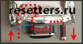

						вся инфа
						 |    Сообщение #28
Отправлено 11 мая 2007 - 20:10
								Slava2
						Вопрос к аааа: что это за патрубок (1) ? С одного из сайтов я понял, что немцы прямо сюда подводят чернилопровод.
Это забор чернил из мешка в помпу?   А как из помпы они поступают в выходной патрубок?
И есть ли где то выход с перепускного клапана? Или такового нет?

						Патрубок (1) они сами и переделали. Вэтом месте чернила из мешка поступают в клапан-насос. Потом имеется отверстие под буквами ,,rs."
