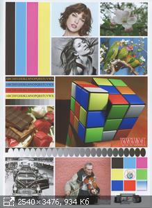

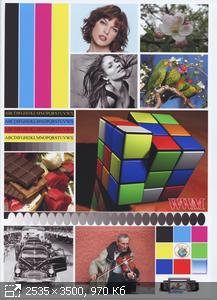

А вобще, уже (т.е. за всего за два явно не самых агрессивных месяца в году) уже видно, что фото - в помойку: оно и в общем сильно осветилось, и по отдельным цветам пошло в перекос: пропал черный, в результате чего на отпечатке нарушилась общая контрастность, и пропал желтый, в результате чего на отпечатке барышня получила фиолетовую кожу.
Вот Вам ради забавы, как выглядит оригинал L800 после ГОДА вывешивания мордой на улицы на застекленной лождии, и не в солнечном Екатеринбурге, а в Крыму:
Вот так было:
А вот так слало:
Итого имеем: L800 в целом выцвел примерно так же за год (включая летние месяцы), как у Вас за два весенних месяца (т.е. за год разница наберется минимум на порядок), а скорее - еще больше, при этот у L800 нет какого-то перекоса в скорости выгорания каналов, а потому фото просто стало бледнее, но цветовая гамма не нарушилась.
И это L800, т.е. дешевая оригинальная водянка, которой до фирменной Claria весьма неблизко.
