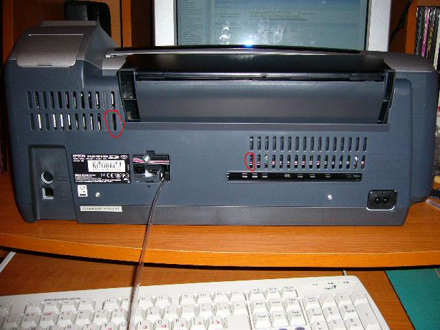

| Сообщение #32 Отправлено 25 сентября 2006 - 09:02
Трубочку вывел, сижу стряпаю заказ на снпч. Выбор между емкостями офис и про.По скока чернил влазит в них? Написаны объемы 80 и 180 мл. Это объем чернил в них или общий?

| Сообщение #34 Отправлено 25 сентября 2006 - 09:51
balandin77 (Sep 25 2006, 10:01 AM) писал:
Купи ПРО и не мучайся.

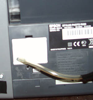

| Сообщение #36 Отправлено 26 сентября 2006 - 07:50
balandin77 (Sep 24 2006, 07:44 PM) писал:
Нашел лючек, трубочку, а через какое отверстие лучше вывести?
Я вот так заделал, правда качество фотки не ахти, но общий смысл понятен, кусок пластика, в нем дырка. По краям нового лючка двухсторонних скотч. Хотя если поточнее вырезать можно и без него.
