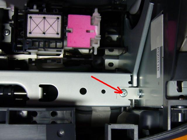

Начитавшись форума все получилось.
Сомнения были тока с укладкой шлейфа под ПГ. Пришлось открутить 1 винтик насовсем. Надеюсь принтер не обидится. И небольшой зазор между ПГ и кард-ридером. Думал шлейф пережимать будет. Попробовал, вроде не зажимает. Пока так все и работает. Внизу просто приклеил шлейф на 2-х стронний скотч.
Epson R300, Canon IP2200, Canon LBP2900B
