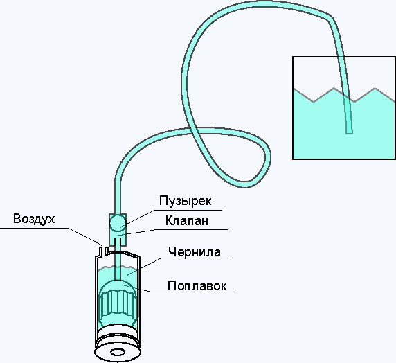

| Сообщение #2 Отправлено 24 октября 2006 - 09:46
Название: Капсула с поплавком.
Миссия: Следить за давлением в капсуле!
Принцип работы: Механически закрывает доступ чернил в капсулу при атмосферном давлении в капсуле. Если диаметр капсулы 8мм, а трубки 0.2мм (игла), то подъемная сила плавка Pi*4²/Pi*.1²=16/.01=1600 раз больше внешнего давления.
Над капсулой расположен клапан предотвращающий шквальное вытекание чернил.

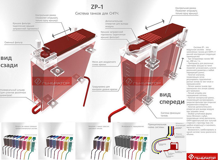

| Сообщение #3 Отправлено 28 октября 2006 - 15:50
По идее там всё написано
Называется "ZP" :-X
Называется "ZP" :-X

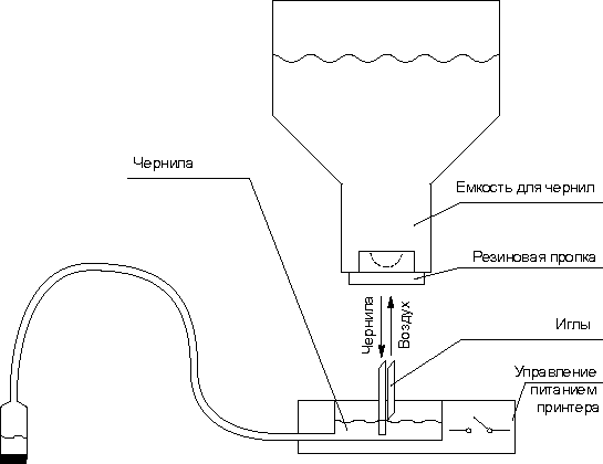

| Сообщение #6 Отправлено 30 октября 2006 - 15:53
"СНПЧ под одноразовые емкости".
Одноразовая емкость "садится" на две иглы, путем прокалывания резиновой пробки. Две иглы лучше, чем одна. Иначе, когда чернил будет мало в верхней емкости, то забор воздуха будет происходить большими порциями, после чего большими порциями выходить через ту же одну иглу чернила. Можно попробовать две тонкие трубки разместить в одной внешней (пусть потолще) игле. А можно и с одной иглой поэксперементировать. Длина и ширина обеих емкостей примерно одинаковы и могут быть любыми, а вот по высоте у них должна быть прямопропорциональная зависимость. Пропорции можно расчитывать исходя из статистики НЕДЕЛЬНЫХ перепадов атмосферного давления и температуры. А высоту нижней емкости исходя из допустимого люфта уровня чернил в ней. А если кому придется оставлять систему на более длинный срок, то вместо воздушного фильтра можно закрутить пробку, а саму систему опустить минимум сантиметров на десять, чтоб через дюзы не вытекли чернила. Поскольку верхняя емкость одноразовая, то в ней может быть такой же одноразовый фильтр для чернил в виде стаканчика над иглами, ато и цилиндрика в который войдут иглы после прокола резиновой пробки, если фильтрующий материал не крошится.
+ Нижняя емкость двухэтажная. Верхний этаж без "крыши" - удерживает одноразовую емкость с чернилами и защищает стол от подтеков, если таковы будут.
Спасибо.
(kurbads меня опередил с резиновой пробкой. Долго я рисовал. Но все же немного подробнее).
Спасибо.

(слово "практически" поясню позже, теоретическая возможность
настолько ничтожна, что ею можно принебречь).
2.Независимость от влажности.
3.Диапазон уровня установки донора относительно принтера
значительно увеличивается.
Трубка с иглой на конце играет роль клапана.
Клапан можно назвать воздушно- жидкостным, если не очень каламбурное звучание.

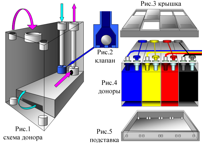

| Сообщение #13 Отправлено 24 ноября 2006 - 00:36
Название – «Финал».
Почему так – не знаю…
(по секрету скажу – потому что заманался рисовать, и первое слово, когда закончил, было «финал»)
Итак, ближе к телу, простите, делу.
Рис.1 – внутреннее строение донора.
Рис.2 – шариковый клапан-поплавок.
Рис.3 – верхняя крышка. Имеет подвижные пластины призванные обезопасить от ошибок при заправке донора, по принципу – «всегда открыто одно отверстие».
Рис.4 – собственно сами доноры.
Рис.5 – подставка.
Теперь подробнее:
Особенностью данной конструкции является несколько необычное расположение воздушной камеры. Она занимает практически всю нижнюю часть донора, что позволяет свести к минимуму перепады уровня чернил в воздушном отсеке при изменении температуры окружающей среды, а также атмосферного давления. Своеобразный «расширительный бачек».
Второй особенностью конструкции является шариковый клапан-поплавок, который расположен на стыке воздушного канала и воздушного отсека донора. Необходимость такого решения сомнительна, и в повседневной эксплуатации донора в клапане нет необходимости. Но всё же. При очень значительном перепаде температуры (особенно в сторону резкого повышения, например при пожаре (шучу)) и одновременном падении атм. давления, можно наблюдать как чернила под воздействием расширяющегося воздуха в верхней камере чернильного отсека – постепенно заполнят всю воздушную камеру и начнут подыматься вверх по воздушному каналу. Вот здесь их и призван остановить клапан. Естественно, вернув параметры окружающей среды в помещении в норму (выключив свой кондиционер), в доноре снова все вернется на круги своя… и вам так и не удастся увидеть лужу чернил на столе возле донора, а также залитый чернилами принтер.
Но пойдем дальше. В самой верхней части воздушного канала расположен воздушный фильтр.
Точно также в самой верхней части чернильного канала, под фитингом, расположен чернильный фильтр. На рис.1 стрелками 255.0.255 показано движение чернил – заправка и работа. Стрелками 0.255.255 указано движение воздуха.
Вот в принципе и всё.
Собирается конструкция на подставке, которая имеет прозрачную переднюю часть (рис.5) и выступы на днище для крепления доноров. Сверху закрывается крышкой (рис.3) имеющей подвижные пластины для блокировки отверстий – заправочного или воздушного, и точно такие же выступы для крепления как и на подставке.
На рис.4 видны уровни чернил в воздушном отсеке (на самом дне) и чернильном.
Вот теперь уже всё. Финал. :)

По результатам опроса, а так же с учетом мнения экспертной комиссии, определены победители конкурса "Каким я вижу донор для СНПЧ".
Ими являются:
I - место: Borov, с проектом "ZP". Приз - $50
II - место: kspas, с проектом "СНПЧ под одноразовые емкости". Приз - $35
III - место: Andrey-Aprint, с проектом "RC-x". Поощрительный приз - $20
Мои поздравления :drink:
Победителям отправлены письма с подробностями получения призов.
