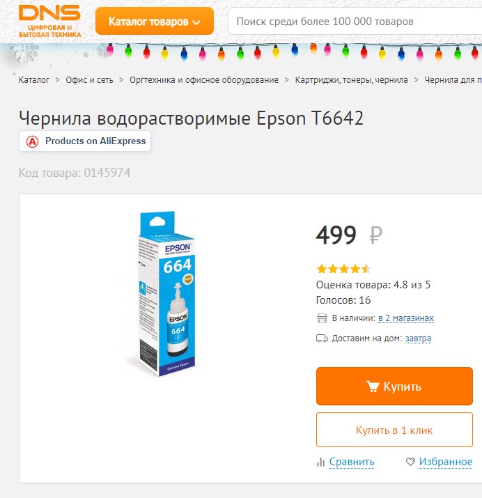

Вы же сами поняли.
Налейте оригинал от 4-х цветной L-серии, стОит ниачом.
|    Сообщение #12 Отправлено 19 декабря 2019 - 12:14   roaddog
любого принтера серии L?
Как тогда слить синии чернила с снпч правильно?
И если я понимаю правильно. остатки засохшего тонера все равно никуда неденутся. даже после заправками оригинальными чернилами. на счет дешевизны сказать не могу, но оригинал чернил на один цвет на принтер l7180 стоит в районе 1000 р 100 мл. Думаю что не так уж они и дешевы.
