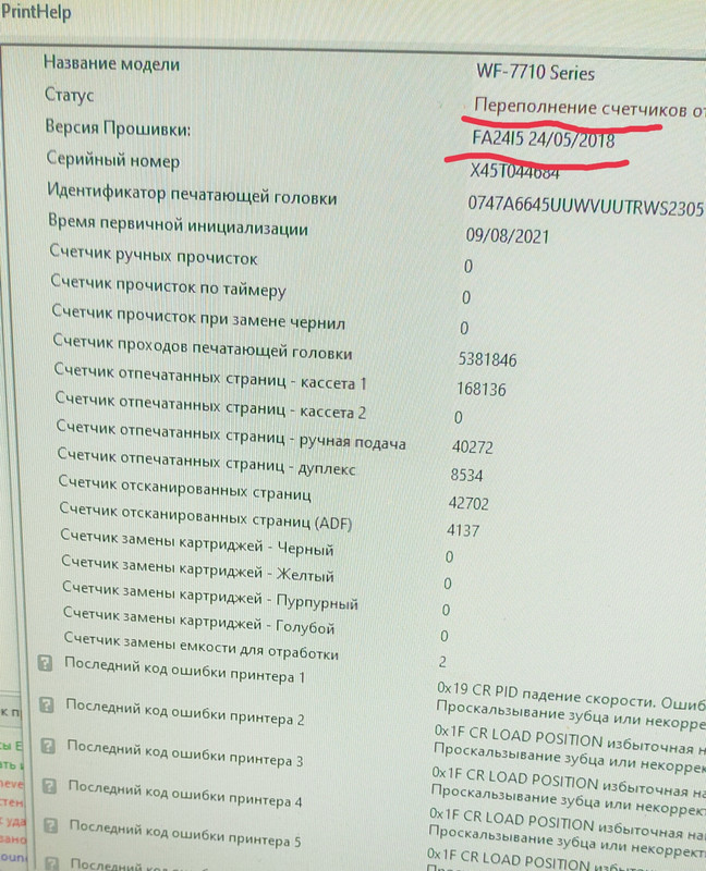

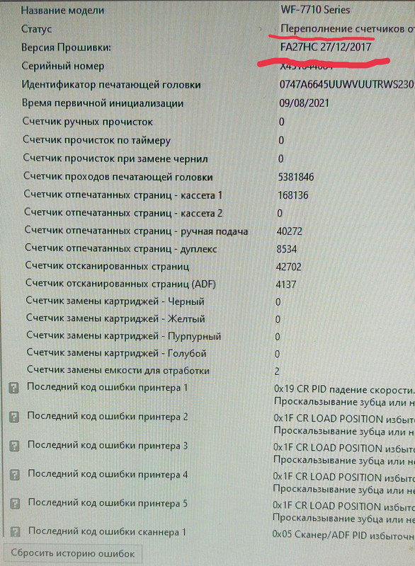

|    Сообщение #16 Отправлено 04 января 2026 - 16:58   tony84
Прислали другую плату - не рабочая оказалась, даже не включалась.
Поставил с неё флешки на родную плату (предварительно слив дампы).
Принтер включился без ошибок. Но печатает бесцветными красками, чистка не помогает. Он же не мог засохнуть намертво за 1 месяц?
Это что получается, прошивка привязывается к голове? Смотрю отчет в принтхелп - ид.печ.голвки - другой чем был.. Уже задолбал он меня, куча места занимает
