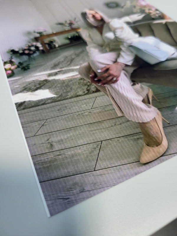

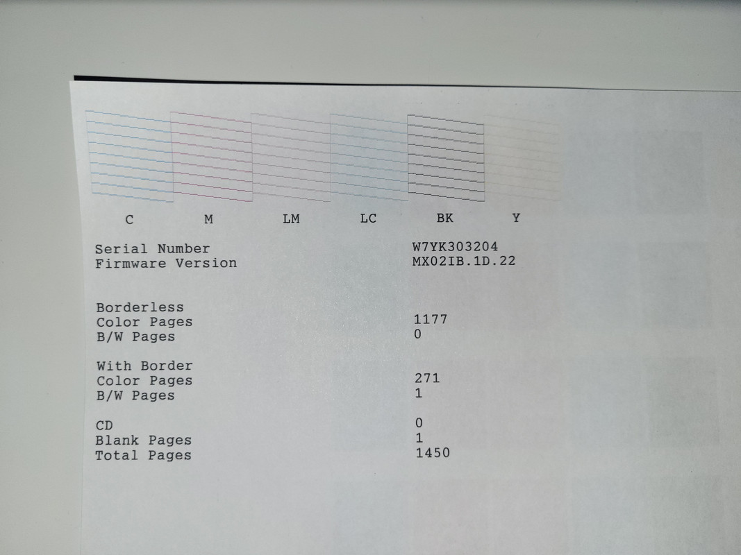

Принтер Epson L805. Куплен 9.12.23. Стоит в мини копи-центре. Пробег снимков 1177. Счетчик проходов головки из Print Help 153223. Стал выдавать полосы различных цветов при печати на стандартном качестве. При печати на высоком качестве полосы практически не заметны, однако присутствуют.
Как предыстория: после отпечатки примерно 300 снимков стал полосить. Наученный горьким опытом (столкнулся с недобросовестным мастером, который хотел развести на деньги), выкачал воздух из демпферов и проблема ушла.

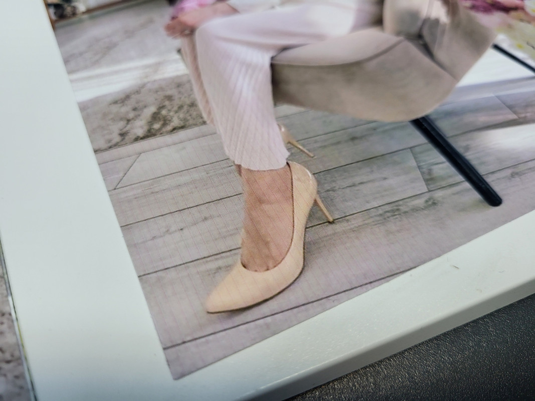

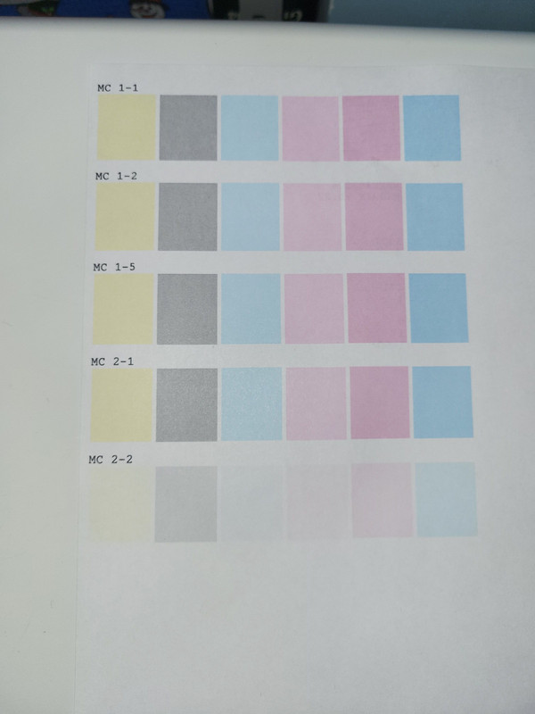

Примерно в начале марта залил новые чернила. Вроде оригинал. Еще почти 3 недели никаких проблем не было, а буквально на прошлой неделе начались неприятности. Сначала стал полосить розовым цветом. Тест дюз хреновый. Запустил прочистку головы, тест дюз улучшился, однако полосы не ушли. Сделал через PH тест режимов печати. Тоже хреново. Запустил полную прочистку. Тест режимов печати стал идеальным. Тест дюз тоже. НО! Печать так и не наладилась. Точнее наладилась, но только на высоком качестве. Ниже попробую описать проблему тезисами:
1. Тест дюз идеальный
2. Тест режимов печати через Print Help идеальный
3. Чернила залиты оригинал
4. Проблема появилась после дозаправки
5. Печатает полосами в розовых, синих, черных тонах
6. Печать полосами идет не сразу, а ближе к середине или концу снимка
